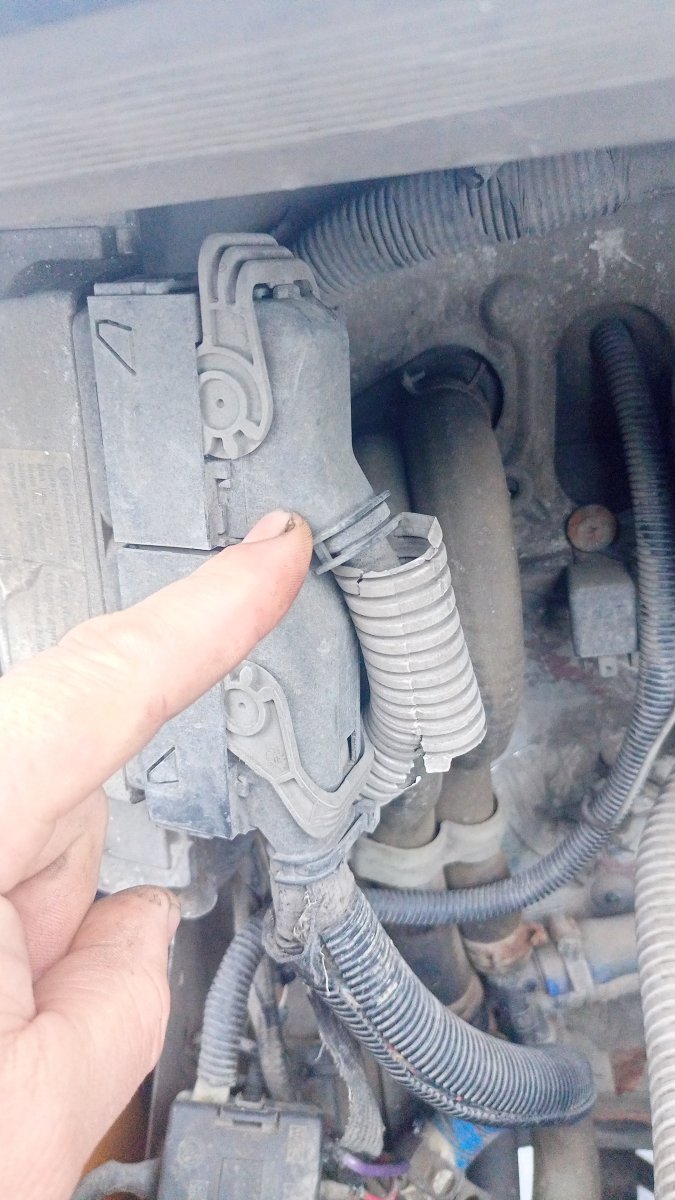

Пытался я шевелить, они мёртво стоят, там какие-то хитрые защёлки надо отжать, я не понял как, боялся сломать. Мозги там серьёзные, я думаю, что и разъёмы имеют качественное уплотнение, сомневаюсь, что туда проникла влага, и пины окислились.

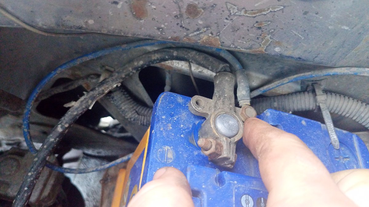

aleks2
@Алексей Ф. Масса должна быть толстый и скорей всего черный провод
Алексей Ф.
Похоже пины не подписаны? Велено считать с толстыми пинами.
oLPiuhG0rVU.jpg?size=810x1080&quality=95
aleks2
@Алексей Ф. Жгут раскрой и смотри на провода если массу ищешь.
@Алексей Ф. Жгут раскрой и смотри на провода если массу ищешь.кто у машины гляньте на минусовой клейме АКБ ещё прикручен провод?

@Олег Ф. Да странно,что-то окислились.а провод минусовой на клейме АКБ который потоньше есть?
Я фото отправлял у меня синий переделан.

Олег Ф.
Синего у меня точно там никогда не было, всё заводское, разъёмы эти я не понимаю, как отщёлкнуть, силой боюсь сломать.

Синий это я уже поставил.
