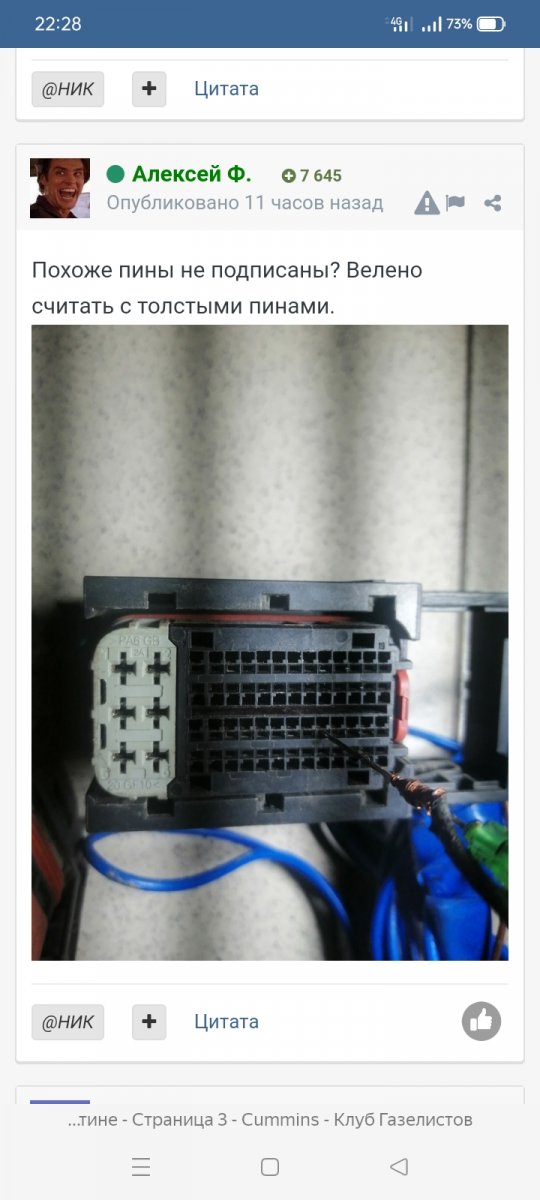

Олег Ф. 1 863 Опубликовано 30 декабря, 2022 Я не снимал никогда, это чужое фото. Просто сейчас зима, на улице холодно, иногда идёт снег, и я не могу в таких условиях сам что-то ковырять. Поделиться сообщением Ссылка на сообщение Поделиться на другие сайты
aleks2 1 213 Опубликовано 30 декабря, 2022 3 минуты назад, Олег Ф. сказал: Я не снимал никогда, это чужое фото. Просто сейчас зима, на улице холодно, иногда идёт снег, и я не могу в таких условиях сам что-то ковырять. Понятно. Поделиться сообщением Ссылка на сообщение Поделиться на другие сайты
Алексей Ф. 10 157 Опубликовано 30 декабря, 2022 Судя по фото разъём на ЭБУ по типу моих. Нажимаешь отверткой на "зацеп" в середине и тянешь скобу. Она в этот крючок/стопор упирается в защелкнутом виде. Поделиться сообщением Ссылка на сообщение Поделиться на другие сайты
L2140 1 826 Опубликовано 30 декабря, 2022 3 часа назад, Алексей Ф. сказал: Похоже пины не подписаны? подписаны Поделиться сообщением Ссылка на сообщение Поделиться на другие сайты
aleks2 1 213 Опубликовано 30 декабря, 2022 59 минут назад, L2140 сказал: подписаны С другой стороны вроде. Поделиться сообщением Ссылка на сообщение Поделиться на другие сайты
L2140 1 826 Опубликовано 30 декабря, 2022 1 час назад, aleks2 сказал: С другой стороны вроде. вот прямо на фото, под которым написано что они не подписаны, видно что они подписаны. Поделиться сообщением Ссылка на сообщение Поделиться на другие сайты

gazelist24rus 516 Опубликовано 30 декабря, 2022 6 часов назад, Алексей Ф. сказал: Это какой то диагност по Газелям из Красноярска дает совет в контакте. Горбань то же советует искать плюс от замка до ЭБУ. Я все же думаю, что где то отгнила масса на ЭБУ. Раз её нет на клеммах АКБ, значит она куда то в другое место прикручена. Возможно какой то диагност из Красноярска это Владимир Кондаков. Он же gazelist24rus. Вам было расписано что и в какой последовательности делать. Вы это сделали? Или забили на этапы поиска неисправностей и пошли каким то своим путем? 4 часа назад, aleks2 сказал: Похоже пины не подписаны? Велено считать с толстыми пинами. Все там подписано, при не совсем хорошем зрении можно использовать очки или увеличительное стекло. Про толстые пины было сказано не просто так. Особо ретивые электрики по распиздяйству начинают отсчет от тонких пинов. 4 часа назад, aleks2 сказал: Синий это я уже поставил. Если точнее синий вставил я сегодня в примерно в 6 часов утра. Чтоб вы не промахнулись с 41 пином, и выложил скрин в Контакте. Мама моя женщина. В какое гавно я вляпался? Ладно в Контакте, там трется куча народа с целью решить проблему на халяву. На этом форуме вроде народ был посерьезней. Куда катимся? 3 Поделиться сообщением Ссылка на сообщение Поделиться на другие сайты

aleks2 1 213 Опубликовано 30 декабря, 2022 4 часа назад, gazelist24rus сказал: Возможно какой то диагност из Красноярска это Владимир Кондаков. Он же gazelist24rus. Вам было расписано что и в какой последовательности делать. Вы это сделали? Или забили на этапы поиска неисправностей и пошли каким то своим путем? Все там подписано, при не совсем хорошем зрении можно использовать очки или увеличительное стекло. Про толстые пины было сказано не просто так. Особо ретивые электрики по распиздяйству начинают отсчет от тонких пинов. Если точнее синий вставил я сегодня в примерно в 6 часов утра. Чтоб вы не промахнулись с 41 пином, и выложил скрин в Контакте. Мама моя женщина. В какое гавно я вляпался? Ладно в Контакте, там трется куча народа с целью решить проблему на халяву. На этом форуме вроде народ был посерьезней. Куда катимся? Про пины не я писал,и то что ты свой синий утром куда-то вставил я не виноват. Поделиться сообщением Ссылка на сообщение Поделиться на другие сайты
gazelist24rus 516 Опубликовано 30 декабря, 2022 2 часа назад, aleks2 сказал: Про пины не я писал,и то что ты свой синий утром куда-то вставил я не виноват. Вам приношу свои извинения. Я не внимательно прочитал. 1 Поделиться сообщением Ссылка на сообщение Поделиться на другие сайты
