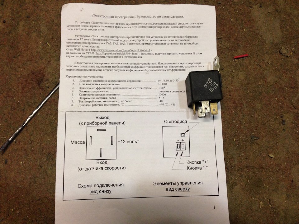

maxim7790
В 20.05.2020 в 10:52, Slava 67 сказал:
если важна точная скорость на спидометре, купи эл шестерёнку, легко потом регулировать под любую газелевскую-волговскую кпп
А что за электронная шестеренка? Как ее ставить? Никогда не слышал
22 часа назад, Slava 67 сказал:
тут уже легче, смотри тогда дросель и проводку к нему
Ну ошибка ведь не по дроселю, а по датчику скорости вылазит.
Slava 67
1 минуту назад, maxim7790 сказал:
ставиться в разрыв провода по которому идет сигнал с датчика скорости, сам регулируешь импульсы для правильной работы спидометра, в идеале по жпс что бы точнее показывал, размером с реле примерно, отрегулировал и забыл до следующей замены коробки, если ставишь например волговскую взамен газелевской.
