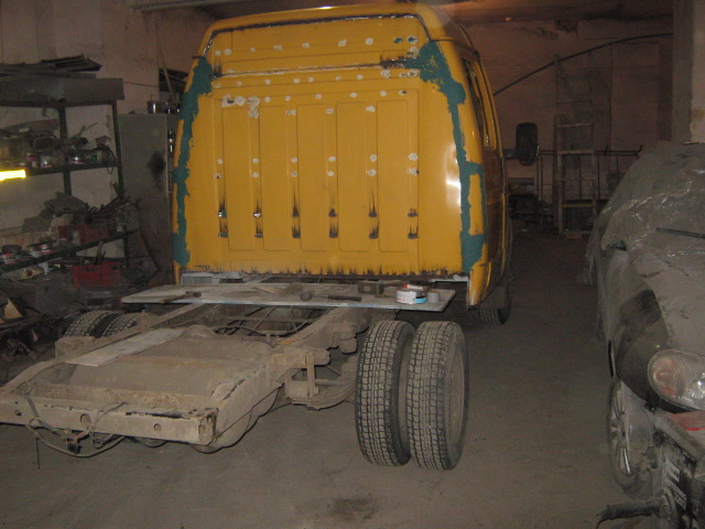

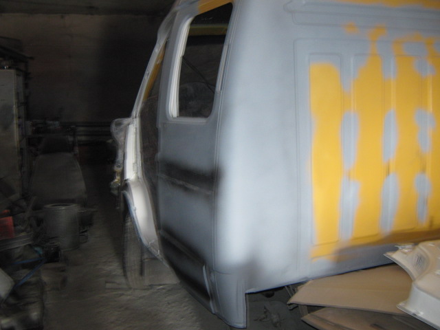

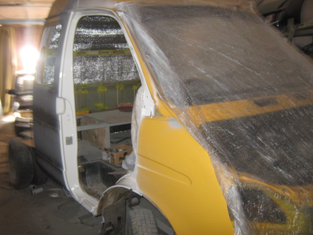

увар 37 Опубликовано 18 апреля, 2017 Покрасили немного. Поделиться сообщением Ссылка на сообщение Поделиться на другие сайты
