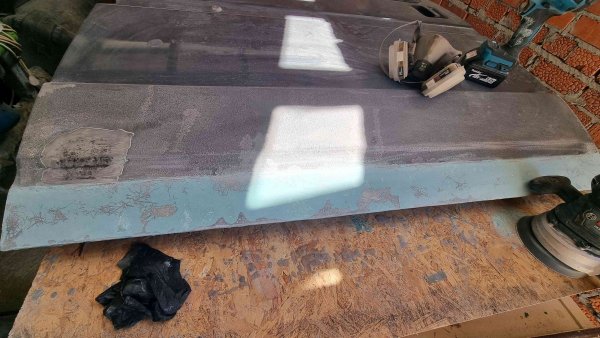

samodelkin 67 Опубликовано 27 мая, 2025 Доброго дня. Вот назрел вопросик: можно в акриловый грунт Reoflex использовать "отвердитель универсальный акриловый Vika" ? А то грунт остался а отвердитель закончился (разводил на весах), отдельно отвердитель у нас не купить. Покрыть осталось только капот новую банку (комплект) брать не хочется. Поделиться сообщением Ссылка на сообщение Поделиться на другие сайты
ZAN57 3 550 Опубликовано 27 мая, 2025 Ну теоретически отвердитель для акриловых составов близок по химсоставу для всех вяжущих на основе акрила, но вот нюансы конечно есть- скорость реакции, добавки разные. Я бы попробовал на маленьком пятне сделать пробный выкрас и дождаться полного отвердения + 1 сутки. Потом поковырять, попробовать шлифануть Поделиться сообщением Ссылка на сообщение Поделиться на другие сайты
samodelkin 67 Опубликовано 27 мая, 2025 6 часов назад, ZAN57 сказал: Ну теоретически отвердитель для акриловых составов близок по химсоставу для всех вяжущих на основе акрила, но вот нюансы конечно есть- скорость реакции, добавки разные. Я бы попробовал на маленьком пятне сделать пробный выкрас и дождаться полного отвердения + 1 сутки. Потом поковырять, попробовать шлифануть Спасибо, завтра попробую. Поделиться сообщением Ссылка на сообщение Поделиться на другие сайты

samodelkin 67 Опубликовано 28 мая, 2025 Я купил универсальный акриловый отвердитель Vika, в его составе написано что состоит из полиизоцианата и растворителей. А отвердитель для акрилового грунта 4х1 Reflex в составе содержит изоционат. Для меня это два разных слова в которых я совсем не разбираюсь, потому что с химичкой в школе я не дружил ( она была очень молодая и уже беременная ). На основании неграмотности в области химии я задал этот вопрос : так как хотел экономить время не выписывать на Озоне. Спасибо Crady за ссылку на Озоне, вторая там тоже отвердитель универсальный но уже фирмы AVE. Интересно какой состав у него. Но решение принято, заказал оригинальный отвердитель от Reoflex, буду ждать доставку. Чтоб, на финише грунтования , "кроилово" не привело к "попадалово"! Поделиться сообщением Ссылка на сообщение Поделиться на другие сайты

ZAN57 3 550 Опубликовано 3 июня, 2025 В 28.05.2025 в 23:49, samodelkin сказал: Vika, в его составе написано что состоит из полиизоцианата и растворителей. А отвердитель для акрилового грунта 4х1 Reflex в составе содержит изоционат. Для меня это два разных слова в которых я совсем не разбираюсь, потому что с химичкой в школе я не дружил ( она была очень молодая и уже беременная ). На Даже если бы ты дружил с химичкой, это вряд ли бы помогло... я вот на факультативы ходил, 5ки были... и кули? Просто это даже не органическая химия а профессиональная органическая. Я вот только в институте, еа "строительных материалах" узнал про изоцианаты, тк на их основе половина вяжущих для лаков и красок, а главное- для пенополиуретана, для изолматериалов. В принципе ничего сложного на первый взгляд- это чтото типа обычной селитры, мочевины, тк в основе карбоновая группа СО, СО2 в соединении с азотом N, по сути удобрение , пестициды N-C-O - азотно - карбонатная группа. Служит катализатором для полимеризации и полипонденсации смол, лаков, вяжущих. А чтобы попутно придать допсвойства эластичности, изомерности, вспенивания(как раз для ППУ), скорости соединяют ещё с фосфором, или титаном, или кремнием и тд и их окислами, закислами и тд. Вот это и есть изоцианат. А в соединении с акриловыми смолами образуется акрилизоцианат, с алкидными- алкидизоцианат и т.д. А если в кучу набодяжить 2 или более разных изоцианата (например с фосфором, титаном, кремнием,) то и получим ПОЛИизоцианат. Ну то есть если ты нашёл отвердитель с содержанием полиизоцианата, то будь уверен, что нужный тебе конкретный изоцианат (например титан ИЦ, или фосфор ИЦ в его составе скорее всего есть. 1 Поделиться сообщением Ссылка на сообщение Поделиться на другие сайты

samodelkin 67 Опубликовано 3 июня, 2025 11 часов назад, ZAN57 сказал: Даже если бы ты дружил с химичкой, это вряд ли бы помогло... я вот на факультативы ходил, 5ки были... и кули? Просто это даже не органическая химия а профессиональная органическая. Я вот только в институте, еа "строительных материалах" узнал про изоцианаты, тк на их основе половина вяжущих для лаков и красок, а главное- для пенополиуретана, для изолматериалов. В принципе ничего сложного на первый взгляд- это чтото типа обычной селитры, мочевины, тк в основе карбоновая группа СО, СО2 в соединении с азотом N, по сути удобрение , пестициды N-C-O - азотно - карбонатная группа. Служит катализатором для полимеризации и полипонденсации смол, лаков, вяжущих. А чтобы попутно придать допсвойства эластичности, изомерности, вспенивания(как раз для ППУ), скорости соединяют ещё с фосфором, или титаном, или кремнием и тд и их окислами, закислами и тд. Вот это и есть изоцианат. А в соединении с акриловыми смолами образуется акрилизоцианат, с алкидными- алкидизоцианат и т.д. А если в кучу набодяжить 2 или более разных изоцианата (например с фосфором, титаном, кремнием,) то и получим ПОЛИизоцианат. Ну то есть если ты нашёл отвердитель с содержанием полиизоцианата, то будь уверен, что нужный тебе конкретный изоцианат (например титан ИЦ, или фосфор ИЦ в его составе скорее всего есть. Спасибо за столь развернутый и познавательный ответ на мой вопрос. С большим интересом читал и вникал в тему ( потому что есть необходимость усвоить), думаю что в школе это было бы совсем не интересно. Кстати сегодня получил оригинальный отвердитель и завтра буду заканчивать грунтование (осталось капот загрунтовать). Вот еще попутный вопрос : почему всё-же не хватает отвердителя? Покупал два комплекта и в обеих не хватило отвердителя. Разводил в пропорции на весах. Поделиться сообщением Ссылка на сообщение Поделиться на другие сайты

ZAN57 3 550 Опубликовано 4 июня, 2025 (изменено) 12 часов назад, samodelkin сказал: Спасибо за столь развернутый и познавательный ответ на мой вопрос. С большим интересом читал и вникал в тему ( потому что есть необходимость усвоить), думаю что в школе это было бы совсем не интересно. Кстати сегодня получил оригинальный отвердитель и завтра буду заканчивать грунтование (осталось капот загрунтовать). Вот еще попутный вопрос : почему всё-же не хватает отвердителя? Покупал два комплекта и в обеих не хватило отвердителя. Разводил в пропорции на весах. Я делаю поравку на объемную массу на весах. Дело в том, что краска обычно тяжелее воды (она ~1000гр/л,), краски 1100- 1200гр/л, а отвердители, забодяженные на базе растворителей, да и сами они органика в основном, карбоно азотная группа, гидроксильные группы и т.д, в тч изоцианаты, имеют, как и все растворители, разбавители объёмную массу как правило ~ 750- 850, ну максимум 900гр/л. Вот и получается, что комплекс 1:4 скажем, эмаль 4 части- 800мл, отвердитель 1 часть - 200мл. тарируется ПО ОБЪЁМУ, а ты бодяжишь по массе. А разница примерно ~ на 20-30%... Полагаю, что этих %% тебе и не хватает. Лучший способ- налить краски для первого раза в ёмкость с точно известным объёмом (я использую мерные банки, продаются в "мире красок", да и в других малярных магазинах пластиковые ведёрки, по форме как для квашеной капусты, для солёных огурцов и тд, но на них нанесены шкалы для мешания по объёму и по массе и в фунтах и мл и гр... но поскольку я не уверен в реальном объёме в банках, то просто наливаю скажем 100, 500мл краски, завешиваю, в другую банку так же ровный объём отвердителя, скажем 100мл, завешиваю. Делю вес на объём и получаю объемную массу, и потом соотношение по массе, сколько гр. отв на гр эмали . Так то можно просто по меркам объёма на этих банках, но когда много раз подряд, то грунт, то эмаль, да по 2-3 захода, то эти банки уже дороговато получаются, они по 50-70р. А так замерил один раз реофлекс акриловый эмаль- знаю, что например на 200гр эмали надо лить не 50, а 39-40гр отвердителя. Для грунта еще больше разниц, не помню. На эпоксидном другая. Изменено 4 июня, 2025 пользователем ZAN57 Поделиться сообщением Ссылка на сообщение Поделиться на другие сайты
Владимир 23 507 Опубликовано 4 июня, 2025 13 минут назад, ZAN57 сказал: Я делаю поравку на объемную массу на весах. Дело в том, что краска обычно тяжелее воды (она ~1000гр/л,), краски 1100- 1200гр/л, а отвердители, забодяженные на базе растворителей, да и сами они органика в основном, карбоно азотная группа, гидроксильные группы и т.д, в тч изоцианаты, имеют, как и все растворители, разбавители объёмную массу как правило ~ 750- 850, ну максимум 900гр/л. Вот и получается, что комплекс 1:4 скажем, эмаль 4 части- 800мл, отвердитель 1 часть - 200мл. тарируется ПО ОБЪЁМУ, а ты бодяжишь по массе. А разница примерно ~ на 20-30%... Полагаю, что этих %% тебе и не хватает. Лучший способ- налить краски для первого раза в ёмкость с точно известным объёмом (я использую мерные банки, продаются в "мире красок", да и в других малярных магазинах пластиковые ведёрки, по форме как для квашеной капусты, для солёных огурцов и тд, но на них нанесены шкалы для мешания по объёму и по массе и в фунтах и мл и гр... но поскольку я не уверен в реальном объёме в банках, то просто наливаю скажем 100, 500мл краски, завешиваю, так же ровный объём отвердителя, завешиваю. Делю и получаю соотношение по массе. Так то можно просто по меркам объёма на этих банках, но когда много раз подряд, то грунт, то эмаль, да по 2-3 захода, то эти банки уже дороговато получаются, они по 50-70р. А так замерил реофлекс акриловый эмаль- знаю, что например на 200гр эмали надо лить не 50, а 39-40гр отвердителя. Для грунта еще больше разниц, не помню. На эпоксидном другая. А если проще, то на каждую краску есть tds, то бишь техническая документация. И там расписано разбавление на объем и по массе. И вот они совершенно разные Поделиться сообщением Ссылка на сообщение Поделиться на другие сайты
ZAN57 3 550 Опубликовано 4 июня, 2025 А да, завешивать, уже имея записанное на стене карандашом соотношение, по кухонным весам, для каждого вида лкм, надо до разбавителя, тк он в реакции, в отличие от растворителя, не участвует. Добавляй отвердителя по соотношению, а уж потом мой им мерную емкость, сливай в мешательную ёмкость уже для процеживания и покраски покраски сколько влезет . 1 минуту назад, Владимир 23 сказал: А если проще, то на каждую краску есть tds, то бишь техническая документация. И там расписано разбавление на объем и по массе. И вот они совершенно разные Ну ты ващщще. Так и читать всех заставишь. Я вот препод, и то не так жесток- разжую, да ещё на строительном слэнге с "приправками" глядишь заинтересуются, глядишь читать начнут. а вот ручками разок сами сделают- вероятность 90% что заинтересует тема на всю жизнь... начнут и соки и газировку завешивать... что тут за гадости плюсом к 1000 гр на литр, он же дм3... Поделиться сообщением Ссылка на сообщение Поделиться на другие сайты
