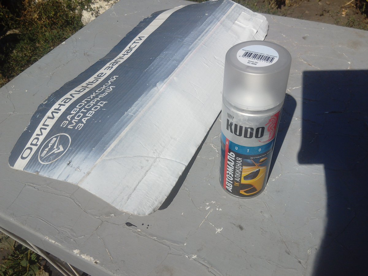

german 1 069 Опубликовано 3 сентября, 2023 (изменено) В 25.08.2023 в 21:15, Алексей Ф. сказал: Куде подкраска для сколов, какую взять 202 или 233? https://kudo-paint.ru/products/avtomobilnaya-seriya/emal-avtomobilnaya-remontnaya-s-kistochkoj/ Лично свою вот такой подкрашивалв один один получилось. Сначала 201 попробовал, она немного светлее, не то. А этой попал в цвет. Подкрас глянец выдает. Изменено 3 сентября, 2023 пользователем german 1 Поделиться сообщением Ссылка на сообщение Поделиться на другие сайты

german 1 069 Опубликовано 3 сентября, 2023 (изменено) 6 часов назад, Алексей Ф. сказал: @german №202? Да, 202., KU-4008, в моем случае. Изменено 3 сентября, 2023 пользователем german Поделиться сообщением Ссылка на сообщение Поделиться на другие сайты
