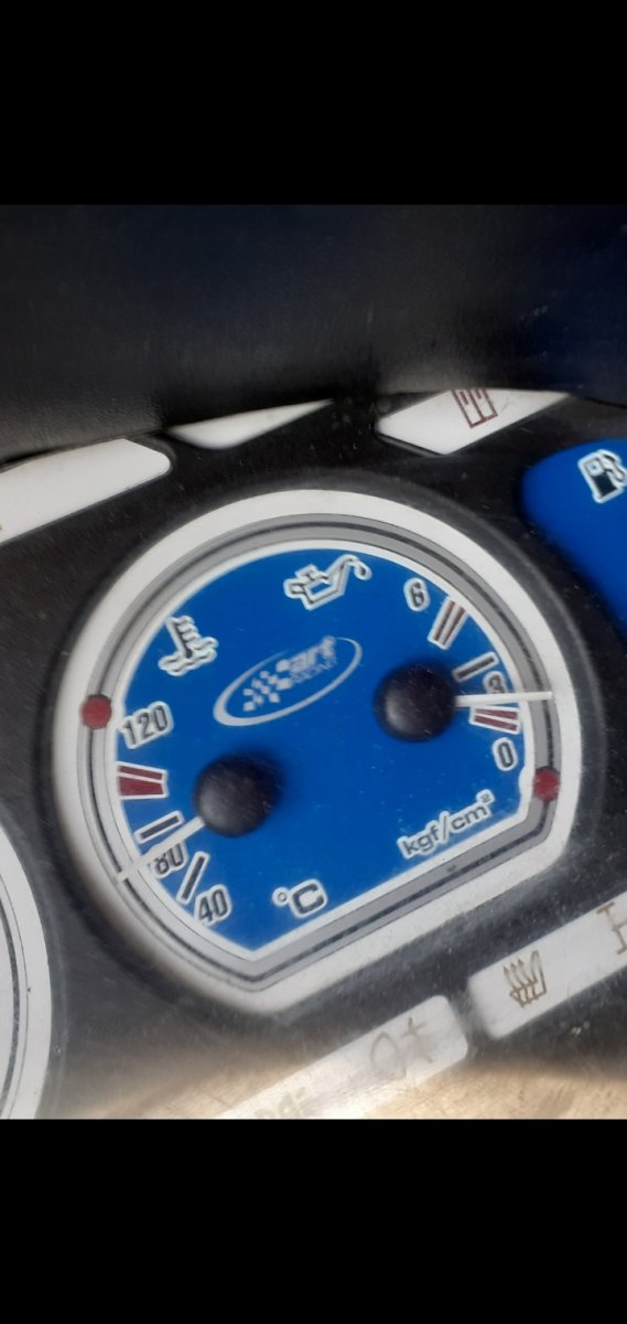

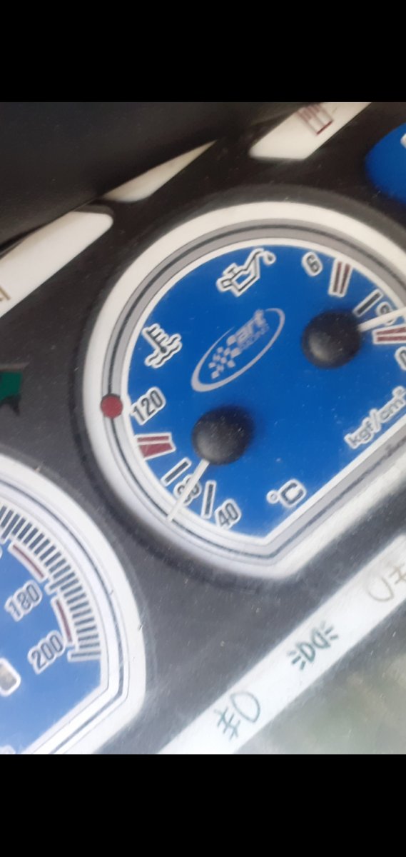

Всем привет. Двигатель ЗМЗ-406.
Уже 2 дня как наблюдаю следующее : на ходу, 60-70км/ч  температура на 10-15 градусов выше, чем было раньше. Машиной владею уже несколько лет и температура на ходу всегда была по середине между отметками 40 и 80 градусов. А теперь стала выше градусов на 10-15.
Машина не перегревается, в пробках стабильно включается вентилятор и температура падает (в общем, как обычно).
Но, на ходу темперура стала выше и главное, не менял вообще ничего, тосол тоже в норме. Думал, может быть из-за жары, но ночью таже ситуация.
Это так же не связанно с грузом, так как грузы вожу маленькие (500кг максимум), езжу 5 дней в неделю по 150-250км.
Прикрепил фотографии, явно видно что температура стала выше.
С чем это может быть связанно, подскажите, пожалуйста.

У тебя температура должна быть на ходу 82-84 гр. с термостатом 82 гр., в пробках 87-94 гр. Часто бывает, что из-за неисправного термостата жидкость попадает на большой круг и мотор не нагревается до 84 гр. и температура держится в районе 60 гр. Тут либо термостат начал по иному работать, либо радиатор надо почистить, для начала снаружи. С температурой ОЖ ниже 80 гр. будет повышенный расход топлива.
