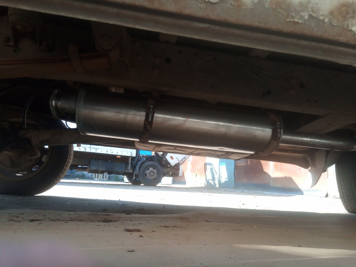

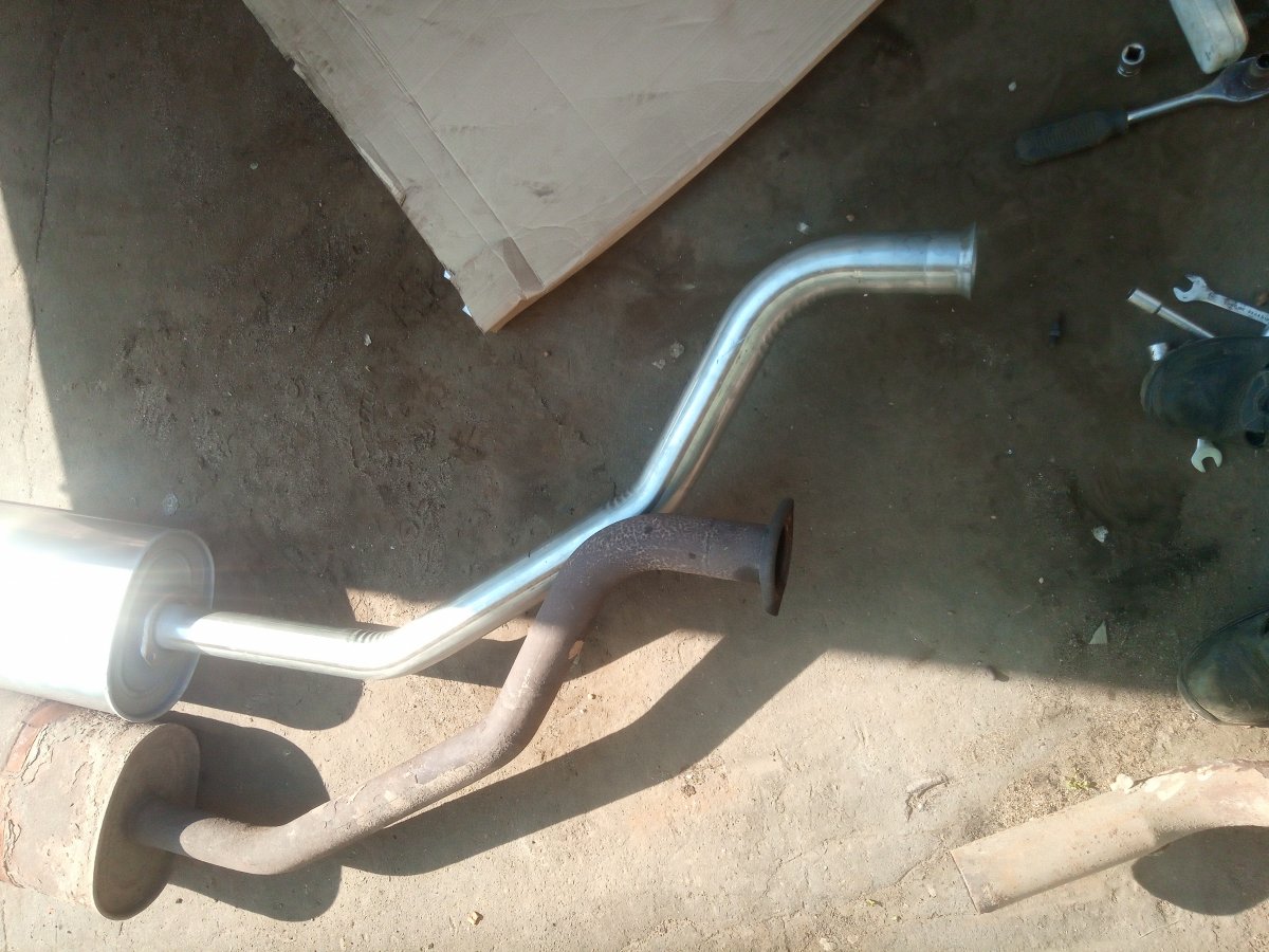

Евгений 62 77 Опубликовано 28 июня, 2020 Добрый день. После месяца метаний по интернету и форумам, обращениям в магазины и знакомым, вопрос для себя закрыл! Предъистория). Умирал родной глушак постепенно. Долго. Месяца 3 наверное от симптомов до коллапса. Стар я видно стал, каждый год по этому поводу лезть под машину, да и мечта была давно - это глушитель из нержавейки. Машинка моя в прошлой жизни была Соболем 405е3. Самодельный не бюджетно и долго, материалов и размеров точных нет.Узнал с Ютуба, что глушаки на газель 3302 405е3 начали делать в Арзамасе на АЗГ. Но на Соболь, как ответили на заводе, делать не планируют. Рискнул купить газелевский 405е3 и при необходимости (он длиннее соболиного) переделать под себя. Так вот, встал он почти идеально! Сварки и болгарка для нержи непотребна!. При необходимости и желании можно обрезать трубу за глушаком, на прямом участке и сварить встык или через хомут диаметром 64(труба). Хотя по прикидкам, проще перенести крепление трубы. Вывод: на Соболь, а думаю и на баргузин и на газель фургон глушак от 3302 (грузовой) 405е3 подходит без переделки. Сделал несколько фото, но вставить могу только одно(. И одно не могу. Много весят. Помогите модераторы! Поделиться сообщением Ссылка на сообщение Поделиться на другие сайты

Евгений 62 77 Опубликовано 29 июня, 2020 19 часов назад, GRA сказал: давай подробнее где и по чём Чтоб за рекламу в бан не послали. Забей в поиске АЗГ глушитель из нержавейки. Есть и в НиНо и в Москве. Там 5200+ доставка, в Москве 6100 обошлось. Через магазин. Если можно, скину тел конторы. 1 Поделиться сообщением Ссылка на сообщение Поделиться на другие сайты

Евгений 62 77 Опубликовано 29 июня, 2020 2 часа назад, Slavyan сказал: Как звук? Ничего сверх естественного. Вроде такой же. Движок не придушен. 1 час назад, ИванСПб сказал: у нержавейки есть единственный косяк - от ударов о камни она лопается по швам и мнётся. как правило проще периодически менять помятый глушак чем править-варить то есть он быстрее раздолбается чем сгниёт. это тем кто не только по асфальту ездит, заметка За много лет на брюхе сидел раза два. Всё-таки у машины клиренс то высокий. Но спасибо, учту. 16 часов назад, вилли сказал: А на 330202,т.е 4 метровку есть у них? 16 часов назад, вилли сказал: А на 330202,т.е 4 метровку есть у них? Не скажу точно. Арзамасский завод глушителей (АЗГ), посмотри сайт производителя. Или тех, кто их дилеры. Поделиться сообщением Ссылка на сообщение Поделиться на другие сайты
Евгений 62 77 Опубликовано 3 февраля Прошло несколько лет. Полёт нормальный. В выхлопной системе менял только фальц стыковки с кольцом. Сам глушитель без проблем. 4 Поделиться сообщением Ссылка на сообщение Поделиться на другие сайты
