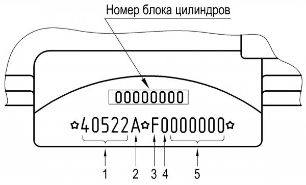

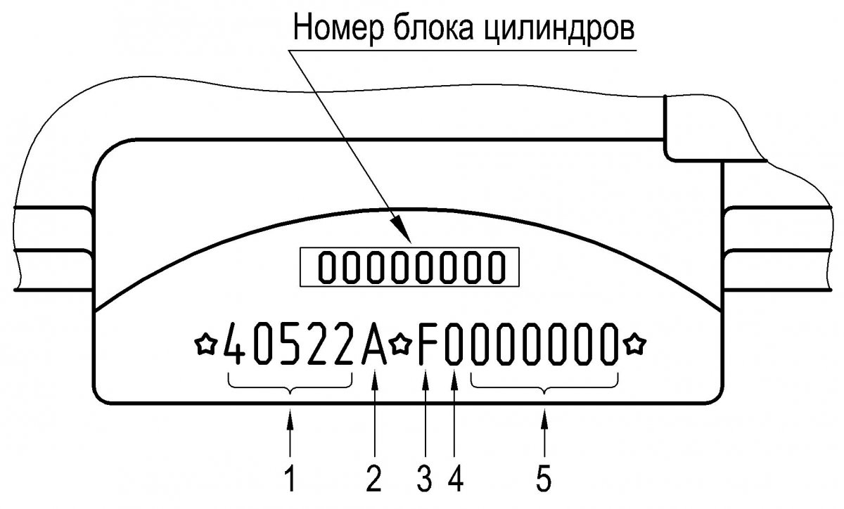

cxem 102 Опубликовано 20 августа, 2020 Претензия не к номеру, а к моделе 405240 Блок цилиндров ЗМЗ-405.1002010-70 как запчасть подходит на ЗМЗ-40522 Евро-2, 40524 Евро-3, 40524 Евро-4, 40904, 409, 4091. Параметр Значение Материал Высокопрочный чугун Диаметр цилиндра, мм 95,5 Межцилиндровое расстояние (расстояние между осями соседних цилиндров блока), мм 106,0 Высота блока (расстояние между верхней плоскостью блока и осью коленчатого вала), мм 299,0 Диаметр расточки опор коленчатого вала (под коренные вкладыши), мм 67,0 Вес, кг 55,6 1 Поделиться сообщением Ссылка на сообщение Поделиться на другие сайты
Москаль 190 Опубликовано 20 августа, 2020 (изменено) тема серьезная, только зачем тебе вносить номер в тех паспорт? блок, некто не будет смотреть! это блок Е3!!! Изменено 20 августа, 2020 пользователем Москаль Поделиться сообщением Ссылка на сообщение Поделиться на другие сайты
cxem 102 Опубликовано 20 августа, 2020 (изменено) Он универсальный: Блок цилиндров ЗМЗ-405.1002010-70 как запчасть подходит на ЗМЗ-40522 Евро-2, 40524 Евро-3, 40524 Евро-4, 40904, 409, 4091. двигатели выпуска до 3 июня 2019года : Описательная часть – VDS идентификационного номера двигателя (состоит из шести знаков): 1 – обозначение модели двигателя, состоит из пяти цифр; 2 – обозначение комплектации двигателя (ноль или буква латинского алфавита) Указательная часть – VIS идентификационного номера двигателя(состоит из восьми знаков): 3 – код года изготовления (цифра или буква латинского алфавита): «3» – 2003 год, «4» – 2004 год, «5» – 2005 год, «6» – 2006 год, «7» – 2007 год, «8» – 2008 год, «9» – 2009 год, «A» – 2010 год, «B» – 2011 год, «C» – 2012 год, «D» – 2013 год, «E» – 2014, «F» – 2015, «G» – 2016, «H» – 2017, «J» – 2018, «K» – 2019, «L» – 2020 и т.д.; 4 – цифровой код сборочного подразделения завода-изготовителя двигателя; 5 – порядковый номер двигателя. Изменено 20 августа, 2020 пользователем cxem Поделиться сообщением Ссылка на сообщение Поделиться на другие сайты
