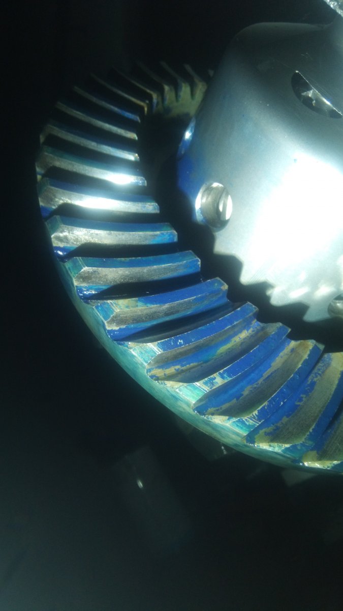

Всем доброго времени! Недавно купил и поставил в свой соболиный редуктор самоблок от вал-рейсинг, не удосужился до снятия корпуса дифа замерить зазор в зацеплении главной пары, в первый раз собрал по мануалу с зазором 0.15-0.20мм и получил громкий гул на 40-55км/час (в остальных диапазонах шума почти не слышно), вот сегодня опять снял редуктора и отодвинул ведомую шестерню от ведущей (в стоке зазор в зацеплении был больше чем по мануалу) и получил равномерный гул с 10км/час до бесконечности. Вот опять снял редуктор и думаю попробовать выставить в некое среднее положение между двумя этими регулировками (вторая регулировка дала пятно ближе к наружней части зуба). Зы- первая регулировка по пятну контакта была вроде очень даже, но откуда такой выраженый рокот на 40-55?
Еще есть подозрение на паленое масло - лукойл тм-5 ядовито зеленого цвета и с очень резким запахом (воняет вся ремзона), может надо купить другое масло и моя проблема уйдет?  До замены дифа все было норм. Ведущую шестерню не трогал, там все в норме с преднатягом.
На фото результат второй регулировки после 100км пробега.
На сливной пробке скопилась мелкая стружка, на шестернях появились микроскопические 'натиры' в пятне. Температура моста в пределах нормы, после езды по трассе рука положеная на яблоко моста терпит, но уже на грани.

Вижу что неправильная, сейчас зазор сделал 0.20 - громкий вой на скорости 10-40км/час как и в первый раз. С пятном как на фото просто гул был монотонный практически во всем диапазоне. Когда редуктор в первый раз разбирал - был конский люфт, по идее пятно контакта было совсем на краю но редуктор при этом работал тихо...

@MeMZ Б/у шестерни надо оставлять в том же положении, в котором они были до ремонта. Регулируется только новая пара.

Если бы я знал... Нормальной информации в интернете нет, куча мусора, рекламы и немного инфы как новую пару регулировать, а по б/у парам инфы нет.
