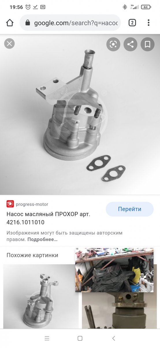

Makcimus21 2 Опубликовано 6 сентября, 2020 Собственно кто нибудь ставил сие изделие? Внешне выглядит неплохо, система вращения роторного типа, вместо шестерен. Качество оригинальных умз и китая не стабильно, вот решил этот попробовать. Обещаю все хорошее давление и снижения нагрузки грм :) Поделиться сообщением Ссылка на сообщение Поделиться на другие сайты
Crady 8 678 Опубликовано 6 сентября, 2020 на змз ставлю.довольно таки не плохие результаты даже на подуставших моторах. Поделиться сообщением Ссылка на сообщение Поделиться на другие сайты
vlad75 360 Опубликовано 6 сентября, 2020 Со слов человека (тут на форуме), съевшего пару собак на поиске давления- надо ставить заводской маслонасос с дизеля ЗМЗ. Прохор- чуть лучше родного. Поделиться сообщением Ссылка на сообщение Поделиться на другие сайты

Makcimus21 2 Опубликовано 8 сентября, 2020 Вообщем поставил прохора,, открыл клапаную крышку,, масло чуть не выпругнуло :) давление хорошее 1 Поделиться сообщением Ссылка на сообщение Поделиться на другие сайты

БРОДЯГА74 6 159 Опубликовано 28 мая, 2024 (изменено) Поставил этого Прохора, насос хороший..на ХХ 2, на 3000 об, 3.5-3.7. Пробег пока 12т.км... Изменено 28 мая, 2024 пользователем БРОДЯГА74 Поделиться сообщением Ссылка на сообщение Поделиться на другие сайты

usergaz74 29 Опубликовано 6 января, 2025 Лампа на холостых помигивала, решил поставить Прохор. Помигивание пропало. Давление не замерял. Поделиться сообщением Ссылка на сообщение Поделиться на другие сайты
