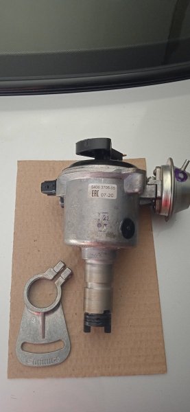

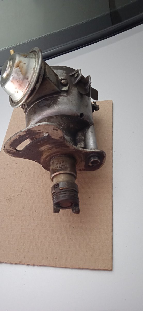

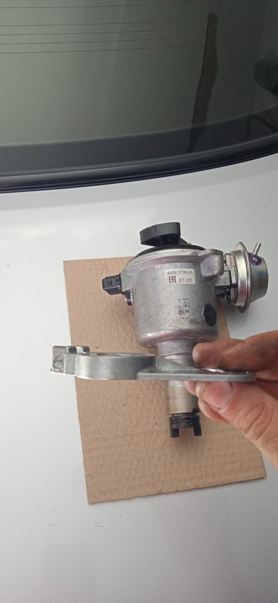

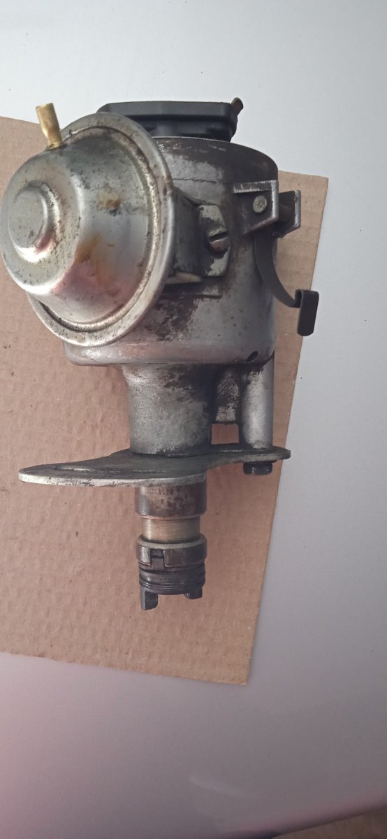

Пеньков 1 Опубликовано 13 сентября, 2020 (изменено) Здравствуйте. Собрался сменить контактное зажигание на бесконтактное на своём 402. Был заказан набор БСЗ-54.000-01. Именно для 402 двигателя. Начал установку трамблёра, опорная пластина которая находится под ним не даёт полностью погрузить его и зацепления нет. Старая пластина гараздо тоньше, но крепления пластин к корпусу разные. На старом отлив под болт, а на новом обжимает как хомут. Может кто-то сталкивался с таким. Изменено 13 сентября, 2020 пользователем Пеньков Поделиться сообщением Ссылка на сообщение Поделиться на другие сайты
L2140 1 926 Опубликовано 13 сентября, 2020 (изменено) судя по картинкам длина корпуса на БСЗ достаточна чтобы встать как надо с пластиной. Положи рядом распределители и увидишь Изменено 13 сентября, 2020 пользователем L2140 Поделиться сообщением Ссылка на сообщение Поделиться на другие сайты
Пеньков 1 Опубликовано 13 сентября, 2020 3 часа назад, L2140 сказал: судя по картинкам длина корпуса на БСЗ достаточна чтобы встать как надо с пластиной. Положи рядом распределители и увидишь Старый трамблёр 16 см, а новый 14,5см. Когда ставлю новый с новой пластиной, то не достаёт. Поделиться сообщением Ссылка на сообщение Поделиться на другие сайты

L2140 1 926 Опубликовано 13 сентября, 2020 22 минуты назад, Пеньков сказал: Старый трамблёр 16 см, а новый 14,5см 4 часа назад, L2140 сказал: Положи рядом распределители и увидишь Поделиться сообщением Ссылка на сообщение Поделиться на другие сайты
