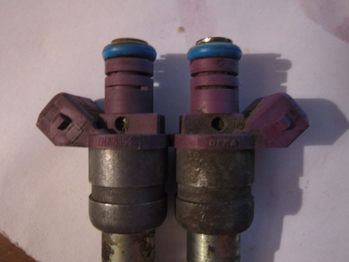

Ivan Rogozin 388 Опубликовано 27 сентября, 2020 (изменено) вот такие у тебя нижнее желтое плассмасовое кольцо снято на них, что бы влазили это мои с машины 2009 года,она уже тогда была евро 3, а что продованы пишут евро 2-они сами не знают что пишут Изменено 27 сентября, 2020 пользователем Ivan Rogozin Поделиться сообщением Ссылка на сообщение Поделиться на другие сайты
KWJ 1 Опубликовано 27 сентября, 2020 3 минуты назад, Ivan Rogozin сказал: вот такие у тебя нижнее желтое плассмасовое кольцо снято на них, что бы влазили это мои с машины 2009 года,она уже тогда была евро 3, а что продованы пишут евро 2-они сами не знают что пишут Да, такие Поделиться сообщением Ссылка на сообщение Поделиться на другие сайты
Ivan Rogozin 388 Опубликовано 27 сентября, 2020 (изменено) есть еще такие фиолетовые,но тоже оригинал,просто дека. И на желтых и на фиолеторвых указывается zmz 6354 в интренете много предложений пишут сименс ,кладут фотку, а по факту звонишь там аналоги, но я ничего плохого про аналоги не скажу,не пробовал , на сайте картроника одна форсунка 500 руб стоила,а оригинал продают по 2000, если где то остался Изменено 27 сентября, 2020 пользователем Ivan Rogozin Поделиться сообщением Ссылка на сообщение Поделиться на другие сайты
