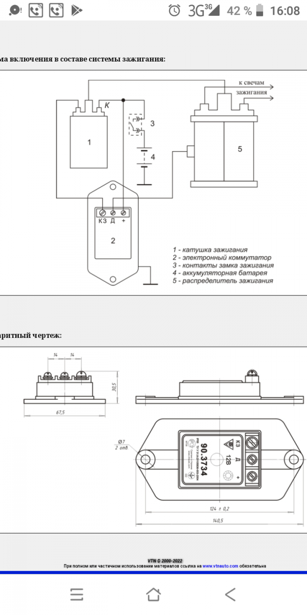

usergaz74 29 Опубликовано 27 января, 2022 19 минут назад, странNik сказал: @L2140 согласен.На восьмерочном при снятии провода со свечи можно получить дохлый коммутатор.А тут с такими познаниями ему лучше на бесконтакте.На нем хоть можно проверить,что накрылось,трамблер или коммутатор.На Холле приспособу надо для датчика,а коммутатор только косвенно проверяется. Познания пришли в норму ). Схема + матчасть. Все работает уже - и не чихает) 1 Поделиться сообщением Ссылка на сообщение Поделиться на другие сайты
