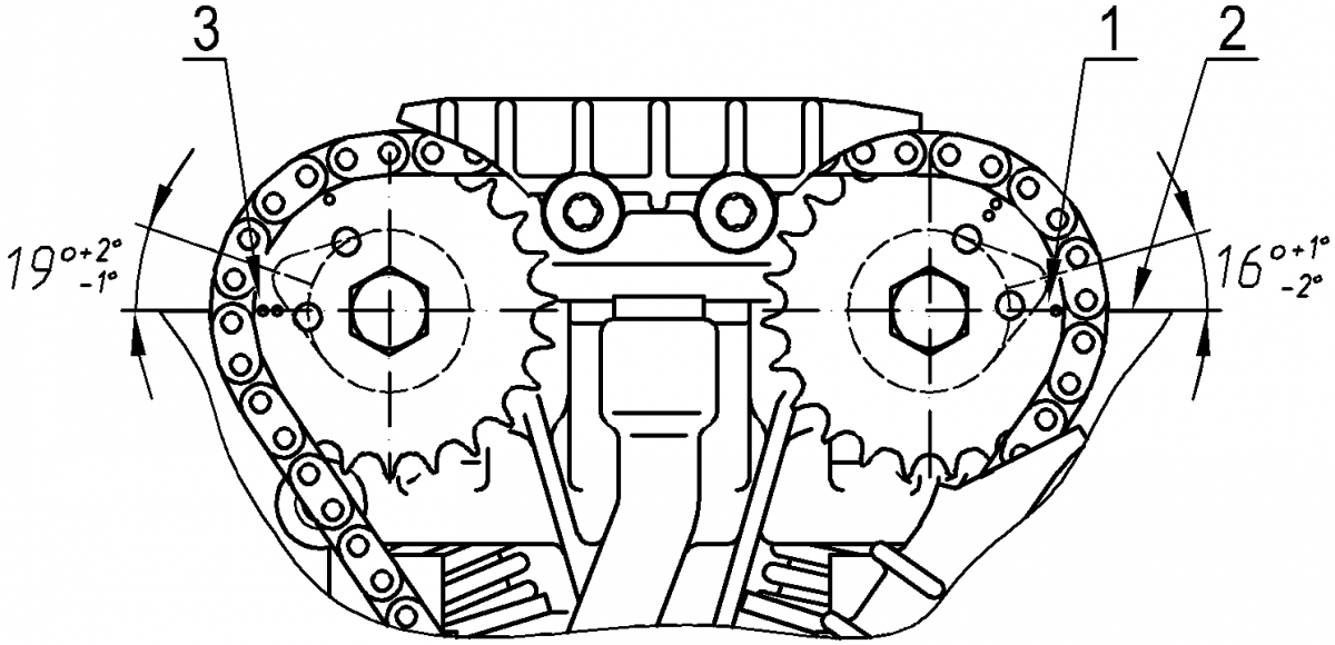

Прошу совета!!!Переделал змз 40522 евро 2 в змз 409.Так как езжу на газу(установлено гбо 4 поколения) установил распредвалы ЗМЗ ПРО и выставил по транспортиру фазы как положено впуск 19,выпуск 16.Теперь при пуске на холодную заводится и работает хорошо , но примерно через 30 сек -1 мин после пуска,двигатель постепенно начинает работать с перебоями и потом его сильно колбасит пока не прогреется.После прогрева на холостых работает почти чисто,небольшие потряхивания.При движении вроде всё нормально. Я подозреваю что из за новых распредвалов нарушается смесеобразование,так как изменились фазы.Комплектация - Эбу микас 7.1 - пзу 529 , дмрв-сименс, датчик кислорода, катализатор(целый) на месте ,рдв помыт и исправен;свечи,провода,наконечники исправны,катушка от бизнеса и тоже исправна,дт в-исправен, дт ож - исправен, шланг разряжения с регулятора давления на впускной коллектор на месте.Двигатель на бензине и на газу работает одинаково.При переключении на газ бортовым компьютером включается опережение зажигания на -8 градусов.

Я догадываюсь,что возможно необходимо переделывать прошивку под эти валы.Пробовал заливать прошивку евро 2 от патриота под свой комплект датчиков-никакой разницы.Поэтому поводу у меня к знающим несколько вопросов:
Возможно ли решить эту проблему установив фазы как и раньше 20/19
Возможно ли решить эту проблему прошивкой?Для программирования эбу опыт и оборудование есть.

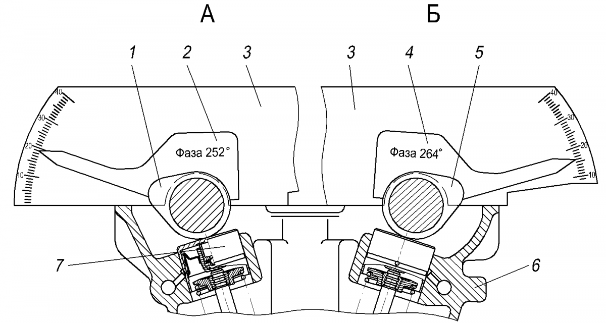

@sa-ne-ch-ek эти валы почти полностью копируют валы окб динамика,самые низовые,30/30 так называемые.ну так вот,подъём клапана на 1 мм выше чем у 252 валов,фазы шире чем у тех же 252 валов,к тому же акцент сделан на тягу в нижней части диапазона оборотов. по итогу имеем низовые валы,ДЛИННЫЙ впускной тракт(на 409 он короче и меньше) что приводит к изменению смесеобразования..как думаешь нужна правка проги или так пойдёт?

Может нужно фазы другие поставить?,у меня микас 7.1 евро 2 .Я поставил как в мануале: впуск - 19 , выпуск - 16.Может из-за этого идёт рассинхронизация?
Игорь85
10 часов назад, sa-ne-ch-ek сказал:
А где ты взял. 19/16. Рекомендуют 20/19. Тоже 409 евро 2. Работает нормально. Единственное что с 20/19. Стал греться.
sa-ne-ch-ek
установка фаз грм в мануале к змз про - впускной распредвал 19" , выпускной распредвал  16" .
