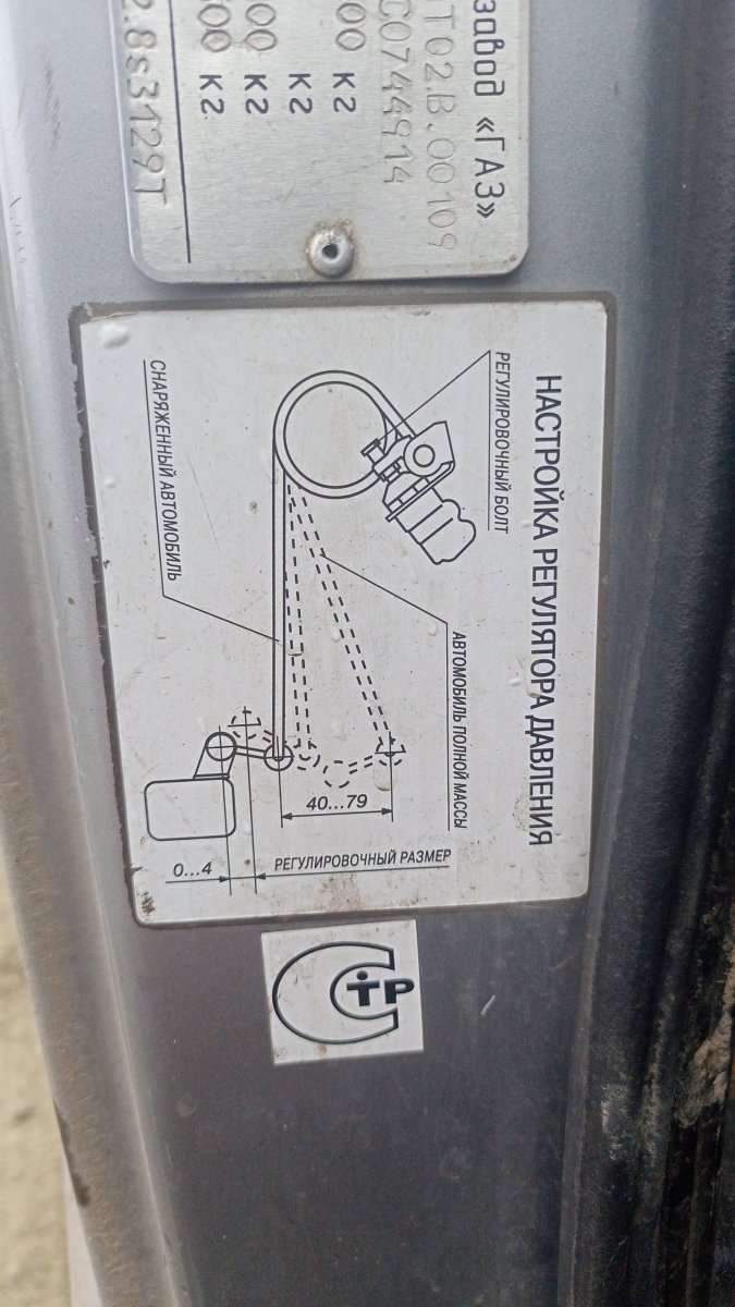

вилли 939 Опубликовано 27 ноября, 2022 Усилил рессоры до безобразия,очень высокая стала.Тормоза задние никакие стали.Чтоб задние вернуть - колдун надо закрутить? Или открутить? Поделиться сообщением Ссылка на сообщение Поделиться на другие сайты
aleks2 1 181 Опубликовано 27 ноября, 2022 15 минут назад, вилли сказал: Усилил рессоры до безобразия,очень высокая стала.Тормоза задние никакие стали.Чтоб задние вернуть - колдун надо закрутить? Или открутить? Выбросить) Поделиться сообщением Ссылка на сообщение Поделиться на другие сайты
вилли 939 Опубликовано 27 ноября, 2022 Только что, aleks2 сказал: Выбросить) Перестанет работать - выброшу.А пока актуально работает - отрегулирую.Я до поднятия чуствовал,что при загрузке тормоза добавлялись,т.е. колдун работал.Щас все время как пустой Да и проще это,болтик подкрутить.Так в какую сторону? Поделиться сообщением Ссылка на сообщение Поделиться на другие сайты
aleks2 1 181 Опубликовано 27 ноября, 2022 @вилли на двери. Поделиться сообщением Ссылка на сообщение Поделиться на другие сайты
коmbrig 40 Опубликовано 27 ноября, 2022 https://gazel-rukovodstvo.ru/GAZ/9-10-5.html Поделиться сообщением Ссылка на сообщение Поделиться на другие сайты
вилли 939 Опубликовано 27 ноября, 2022 3 минуты назад, коmbrig сказал: https://gazel-rukovodstvo.ru/GAZ/9-10-5.html Да нашел уже Если передние колеса блокируются намного раньше задних, то следует завернуть на пол-оборота регулировочный болт. 1 Поделиться сообщением Ссылка на сообщение Поделиться на другие сайты
