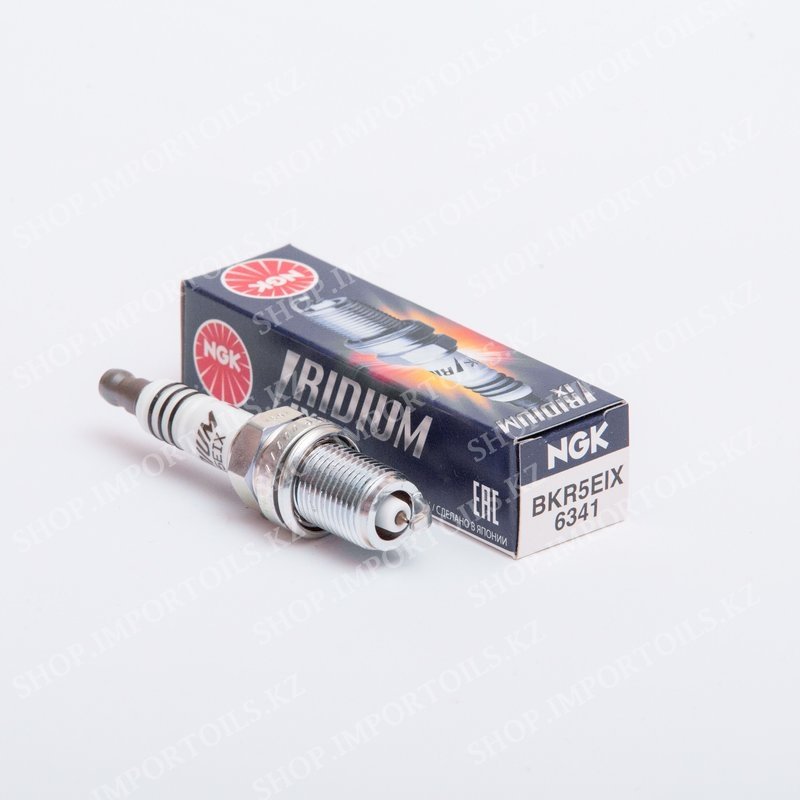

Валерий(69) 1 511 Опубликовано 20 октября, 2020 Установил я себе иридиевые свечи NGK BKR5EIX (6341) - эта марка по каталогу NGK для ЗМЗ 405.24 Е3 под ключ "16 и вот первые впечатления: Запуск на холодную стал лучше. У меня есть проблема с холодным запуском при температуре 0/+5, без нажатия на педаль газа не заводится, а тут не сразу но завелась... Устойчивая работа двигателя без всяких намеков на подёргивания на ХХ, отсутствие пропусков воспламенения. Компрессию эти свечи конечно не подымают, но работа мотора стала ровнее и заметно бодрее. В натяг на подъем машина уже едет лучше. Экономия топлива есть, но пока сложно определить насколько. Ценник на них просто зверский отдал 3100р., но утешает то, что они рассчитаны на 60 тыс. как минимум, а так на 100-120 тыс. пробега, если не врут... Обычные никелевые я менял каждые 10 тыс., а примерно на восьми тыс. пробега уже ухудшалась динамика мотора. В общем, думаю что по деньгам не прогадаю, да и эффект лучше чем от новых никелевых свечей. 4 Поделиться сообщением Ссылка на сообщение Поделиться на другие сайты

Валерий(69) 1 511 Опубликовано 21 октября, 2020 10 часов назад, Татарин сказал: Валера,много на них набегал? Может отсутствие подёргивания на ХХ это пока новые? На простых ,ведь та-же самая картина. Ценник ,действительно не милосердный. Только поставил, но мотор работает лучше чем на обычных новых. 8 часов назад, Gaiber сказал: А как на газу (пропане) эти свечи себя ведут? Стоит их брать под пропан ЗМЗ 405 е2? Для ЗМЗ 405.22 Е-2 NGK BPR5EIX (6597) под ключ "21. Под газ трудно сказать т.к. для газа есть ряд факторов: поколение ГБО, качество смеси и т.д. Если с обычными свечами проблем не было то и с иридиевыми не будет. 6 часов назад, Кирилл сказал: Найдите такие и меняйте раз в год или по пробегу... https://bi-bi.ru/product/e0000041722 ссылка как пример У иридиевых свечей толщина центрального электрода примерно 0,4-0,6 мм за счет этого достигается лучшее искообразование. Если сделать толще электрод, то и эффекта такого не будет. Поделиться сообщением Ссылка на сообщение Поделиться на другие сайты

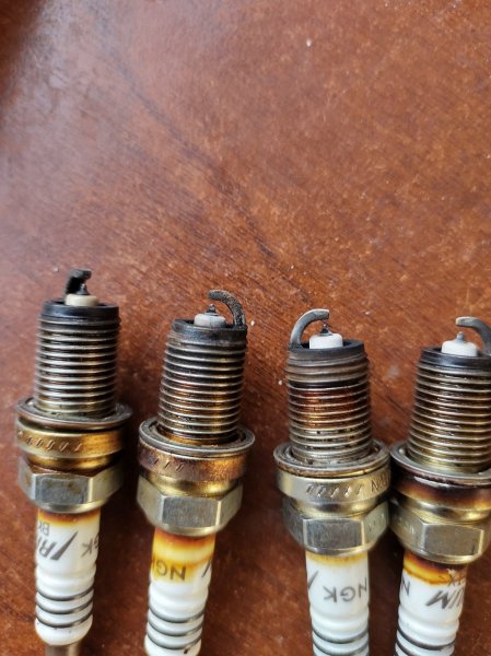

Валерий(69) 1 511 Опубликовано 14 февраля, 2022 Итак, свечи прошли примерно 60 000 км. Зазор увеличился на 0,1 мм (изначально был 0,8), зазор поправил и свечи опять как новые... Поделиться сообщением Ссылка на сообщение Поделиться на другие сайты
