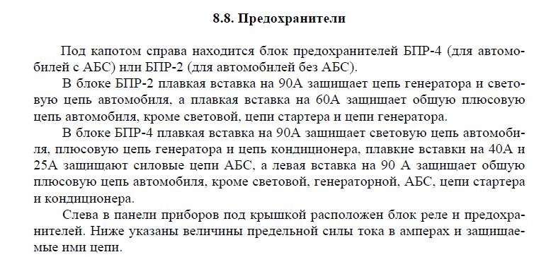

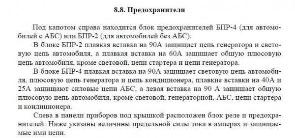

АлимМ 4 Опубликовано 28 октября, 2020 Всем добрый день. Появилась необходимость замены блока силовых предохранителей. Авто 2010 года с УМЗ 4216 евро-4 без ABS. Какого номинала нужны предохранители? В магазине есть двух видов для авто с ABS (4 перемычки) и 2 перемычки, но на последнем перемычки на 25А и 40А и больше с двумя перемычками блоков нет. Вопрос, 25А на освещение и 40А на остальное (кроме цепи генератора) достаточно? Поделиться сообщением Ссылка на сообщение Поделиться на другие сайты
L2140 1 890 Опубликовано 28 октября, 2020 номинал предохранов и конфигурация БПР указаны в Руководстве по эксплуатации автомобиля 26 минут назад, АлимМ сказал: Авто 2010 года с УМЗ 4216 евро-4 не существует таких авто 1 Поделиться сообщением Ссылка на сообщение Поделиться на другие сайты
АлимМ 4 Опубликовано 28 октября, 2020 Вот только руководства по эксплуатации данного авто у меня отсутсвует. В моем случае двигатель заменен на УМЗ 4216 евро-4, поэтому существует. Почему акцентировал на этом, вдруг для евро-4 требуется больше тока Поделиться сообщением Ссылка на сообщение Поделиться на другие сайты
L2140 1 890 Опубликовано 28 октября, 2020 https://azgaz.ru/service/docs/ Поделиться сообщением Ссылка на сообщение Поделиться на другие сайты
