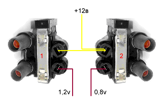

cxem 118 Опубликовано 29 октября, 2020 Так: Поделиться сообщением Ссылка на сообщение Поделиться на другие сайты

Олег 40522.100 0 Опубликовано 29 октября, 2020 13 минут назад, cxem сказал: Так у него получается на ключах разное напряжение. Надо катушки поменять местами, для этого достаточно провода перекинуть. Замерить напряжение и станет ясно кто виноват, КЗ или ключ. Что такое КЗ или ключ_ЗАЖАНИЯ? 2 часа назад, cxem сказал: Так: Вы хотите сказать что на этом фото так как должно быть в исправном моторе? У меня именно так, по этому я подумал что есть разница, а значит с проводом 0.8 что то не так. Поделиться сообщением Ссылка на сообщение Поделиться на другие сайты
