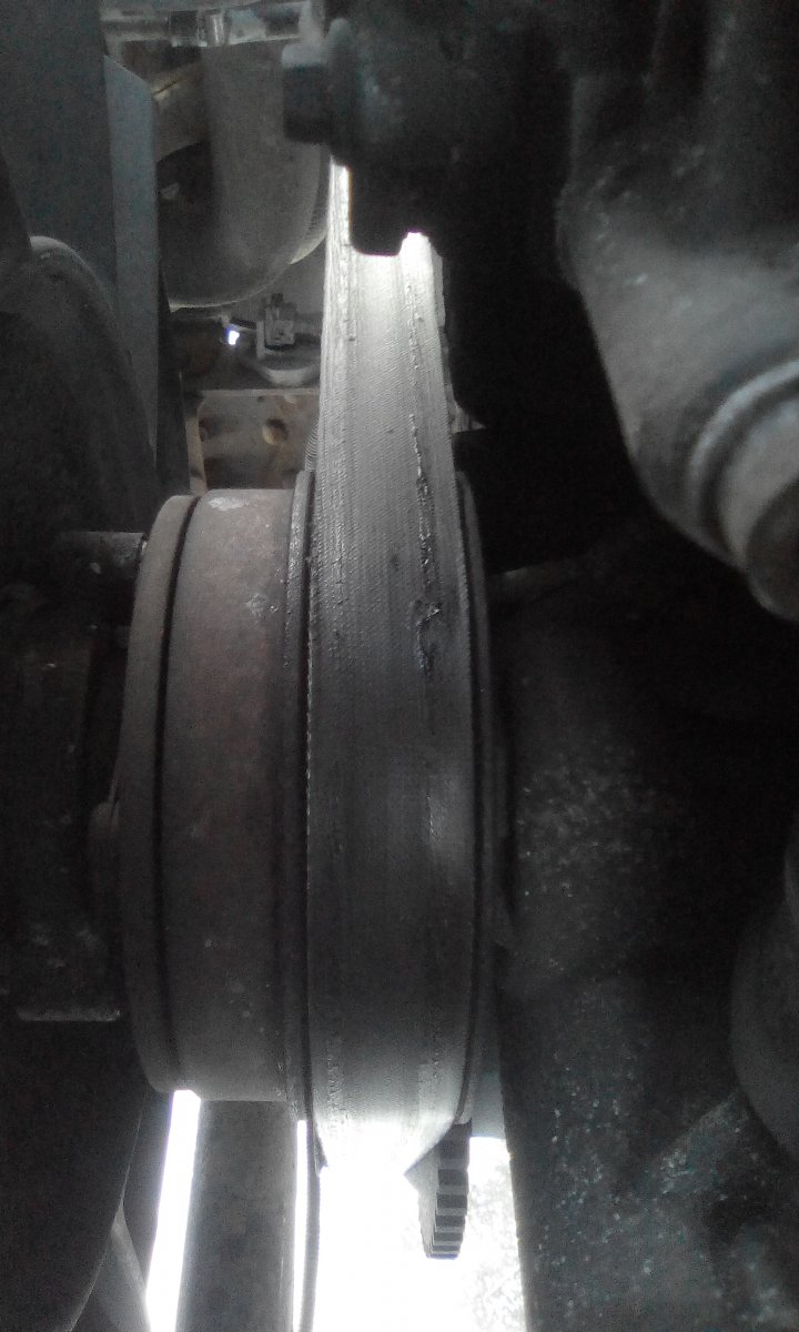

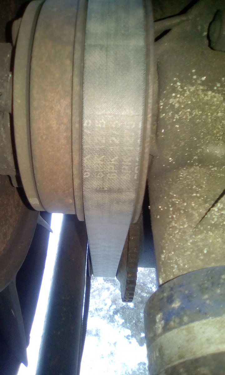

Илюх
Всем привет, коллеги!
Всегда покупал ремни rubena. И на волгу и на газель. Подошел срок менять ремень, посмотрел на рубену за 1000 с лишим и купил "а-ля рубена" за 470. На фото виден результат. На одной фотке оригинальный ремень rubena 1275, который прошел около 40 000 км, и подделка с яндекс-маркета, которая поработала один день. Растрепался по краям, прихватило резину от нагрева. Наверное, летом его бы вообще разорвало. Не экономьте на запчастях!
