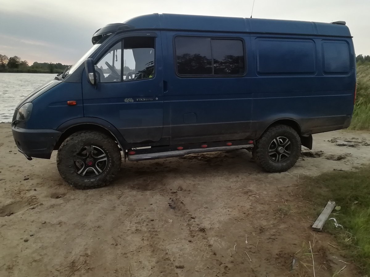

Всем здрасте! Ребят подскажите, кто в курсе, можно ли оформить-узаконить замену ведущих мостов на Газели 27057 4х4, на Соболиные от газ 2217.
 Всё сделал, поставил. Идеально всё работает. На литье, на нормальной резине. Теперь хочу вписать все изменения.
можно.
3 часа назад, Вовка-Морковка сказал:
 Всё сделал, поставил. Идеально всё работает. Теперь хочу вписать все изменения.
теперь только за деньги через фирму.так как разрешения нет,от гайцев,а машину надо изначально в стоке показать.так что..за денежку узаконят,ищи фирму кто сделает.

@Crady что за денежку-это понятно. Суть не в этом. Есть мнение, что замену мостов узаконить невозможно. Вот и хочу узнать.
А в сток приводить сейчас вроде не обязательно.
Crady
3 минуты назад, Вовка-Морковка сказал:
как раз таки не приводить,а показать в стоке ДО получения разрешения.в твоём случае это чуть ли не обязанность,так как затрагивается тормозная система.
4 минуты назад, Вовка-Морковка сказал:
ну узаконен же вообще от лендкрузера с дисками,причём в предварительным получением разрешения у гайцев.
