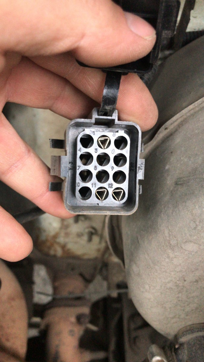

Всем привет ✊ может кто сталкивался!? На диагностическом разъёме должно быть от четырёх и больше проводов. У меня только 3. Как найти 4-ый? Не могу сделать диагностику. Машина троит и еле едет. Много чего меняно уже, а толку нет. Заранее спасибо

Все разъемы для диагностики у вас на месте!
1- +12V
11 - K-line
12 - GND
Пользуйтесь поиском уже обсуждалось не раз как делать диагностику.
