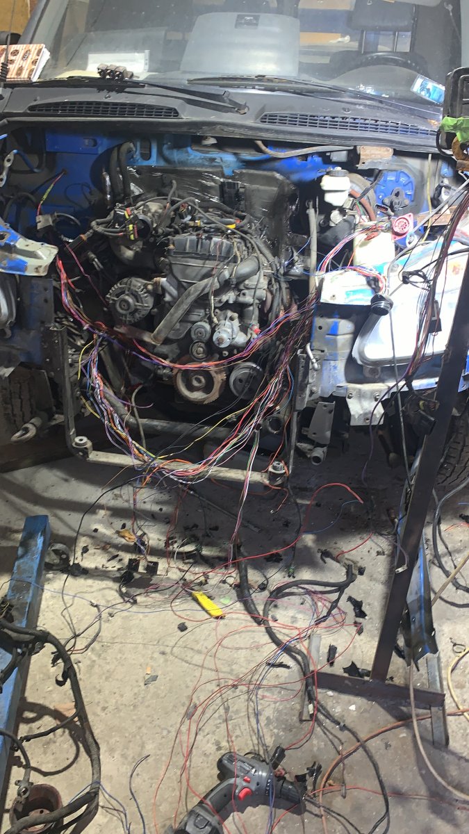

Андрюха москва 0 Опубликовано 17 ноября, 2020 Дорогие друзья купил Газель с двигателем Cummins двигатель отличный не спорю пока не стал ломаться, первая поломка форсунка четвёртого цилиндра купил, вторая поломка серьезнее водила зимой пробывал заводить не получалось решил дернуть при этом прыснул как я понял быстрого старта не малое количество итог двигатель пошёл на разрыв провернуло цепь, погнуло клапана , полная замена цепи звёзд клапанов и.т.д. Запчасти покупал все оригинал если верить этикеткам на запчастях)) покупал все самое дорогое, после ремонта машина проехала ровно три тысячи появился шум в двигателе , при разборе я был в шоке сухари которые я купил как будто сделаны были из фольги их просто стёрло провалился клапан пробил поршень (((((( в третий раз я бы не выдержал такой проблемы и было решено менять двигатель сейчас поставил 405 евро 3 проблем с переоформление машины не будет узнавал, если кто-то решится я вам помогу так как полностью это делал сам, сейчас машина на отличном ходу не каких проблем. Забыл добавить остались запчасти на двигатель камминс, электронная педаль, глушитель полностью в сборе, топливная трасса, две новых подушки нового образца как на нексе ставят, и по мелочи что-то уже не вспомнить) если кому что-то нужно отдам дёшево . Поделиться сообщением Ссылка на сообщение Поделиться на другие сайты
