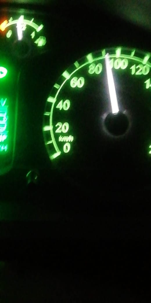

Фарит 12 Опубликовано 6 декабря, 2020 Видео соотношения скорости и оборотов Газона некст с кпп zf Поделиться сообщением Ссылка на сообщение Поделиться на другие сайты
газель2005 2 720 Опубликовано 6 декабря, 2020 @Фарит Прикольный тахометр.Если чуть по больше заправить,то больше будет показывать Поделиться сообщением Ссылка на сообщение Поделиться на другие сайты
Фарит 12 Опубликовано 6 декабря, 2020 1 минуту назад, газель2005 сказал: @Фарит Прикольный тахометр.Если чуть по больше заправить,то больше будет показывать Не получается видео загрузить. Размер большой. А так 1600 оборотов чуть меньше 90 км/час. Поделиться сообщением Ссылка на сообщение Поделиться на другие сайты

Vovchikk 940 Опубликовано 6 декабря, 2020 7 часов назад, Фарит сказал: А так 1600 оборотов чуть меньше 90 км/час. А ему не тяжело ехать гружёному при таких оборотах? Мгновенный расход при этом какой? Поделиться сообщением Ссылка на сообщение Поделиться на другие сайты
