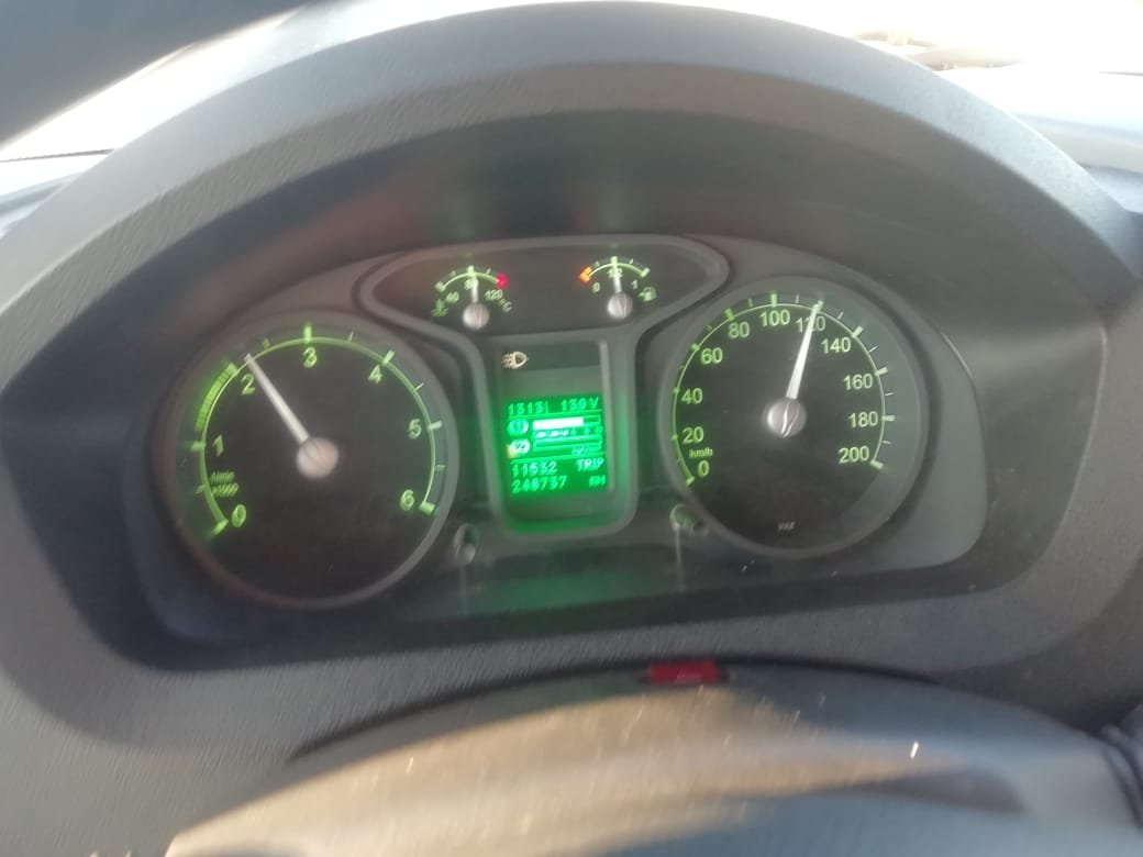

Фарит 12 Опубликовано 12 декабря, 2020 Хозяин Газона редуктор поменял на тяговый ( оперативно!). Сегодня поехал в рейс. Вес 5,5 тн. По первым впечатлениям стало лучше. Будем ждать результатов после рейса. Видео ниже. VID-20201212-WA0019.mp4 Поделиться сообщением Ссылка на сообщение Поделиться на другие сайты
B.V.A 4 811 Опубликовано 13 декабря, 2020 Нифига)) вы ребята гонщики.. давите почти до трёшки, эТж не л/а.. Поделиться сообщением Ссылка на сообщение Поделиться на другие сайты
Олег Ф. 2 182 Опубликовано 13 декабря, 2020 Крайне не желательно превышать на этом двигле 2300 оборотов, только кратковременно при обгоне. Поделиться сообщением Ссылка на сообщение Поделиться на другие сайты
Фарит 12 Опубликовано 14 декабря, 2020 Это была демонстрация максимально возможной скорости. Крейсерская 80.самая экономичная Поделиться сообщением Ссылка на сообщение Поделиться на другие сайты
Олег Ф. 2 182 Опубликовано 14 декабря, 2020 Идеально бы было, чтобы реальная скорость 90-95, при оборотах 1800-1900. Поделиться сообщением Ссылка на сообщение Поделиться на другие сайты
B.V.A 4 811 Опубликовано 14 декабря, 2020 1 час назад, Олег Ф. сказал: Идеально бы было, чтобы реальная скорость 90-95, при оборотах 1800-1900. Да всё правильно.. но для достижения такого результата нужна шестиступка! ну и подружиться с арифметикой чтоб просчитать грамотно трансмиссию.. К примеру яб на Валдая поставил шеститупку, и он полетел бы.. нО не стал! так как плюсов у родной больше чем минусов.. у родной минус один это только скорость на пятой, её на хороших дорогах не хватает где-то пять десять км, ну чтоб шла 90-95.. это и есть была бы шестая передача.. нО если она будет и не при правильных оборотах то расход ДТ увеличится.. плюс расходы на КПП и т.д. в итоге на.. родная норм.. тише едем дальше будем.. А у вас понятно что ломается и нужна альтернатива.. хотя есть идивидуумы на газонах (встречал) норм КПП ходит . 2 часа назад, Фарит сказал: Это была демонстрация максимально возможной скорости. Фарит вы поймите нас правильно.. и относититесь к нашей критике с пониманием, без обид.. нужны комфортные обороты, от их зависит ресурс агрегатов.. и наполнение твоего кармана еврами и даларами.. 2 часа назад, Фарит сказал: Крейсерская 80.самая экономичная Какая передача, сколько по тахометру обороты.. Поделиться сообщением Ссылка на сообщение Поделиться на другие сайты
