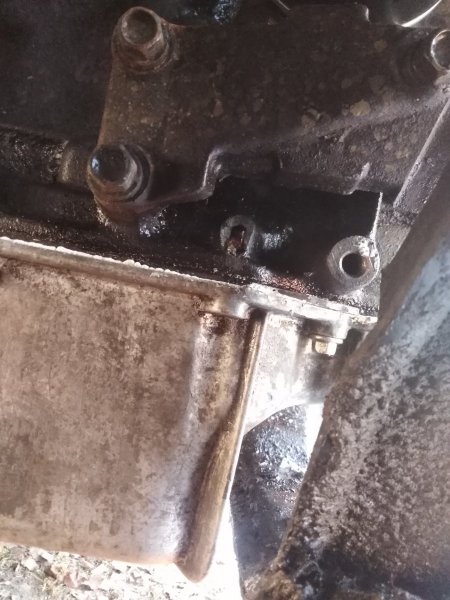

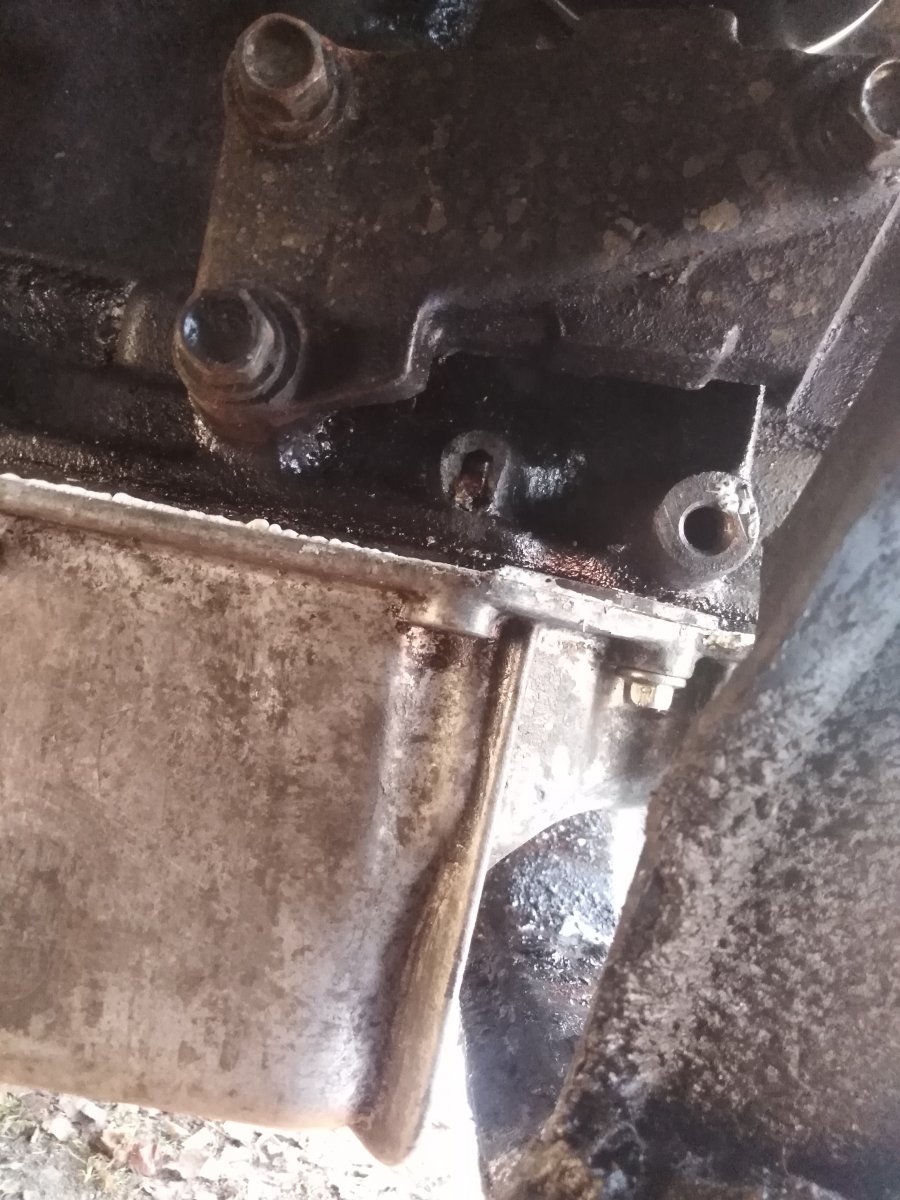

Лопнул блок цилиндров в районе болта крепления поддона, когда вкручивал его, видимо старый герметик попал в резьбу и такой вот итог, змз 405 что делать?

привет! судя по фото как бы не критично. на капиталке можно будет заварить и по новой резьбу прогнать, но опять же варить чугун есть свои тонкости, нужен сварщик с прямыми руками и головой на плечах

Попробуй химию,типа холодной сварки в магазине по подробней объяснят,у Нас в Малоярославце есть магазин специальный по автохимии если нужно завтра спрошу
А варить смысла нет ,чугун там всё равно лопнет,а не лопнет так отделится и просверлить то может и получиться а вот резьбу уже не нарежешь
Вернее отбелится , телефон исправил зараза
Изменено пользователем jon61rus

Евро 3 прокладка металическая, и герметик не нужен. Кроме того она выдерживает много кратные снятия поддона без замены, не нужно тянуть болты только от руки, и болты с ней не отворачиваються. Поддон всегда сухой.

Фишка ещё в том, что в другом месте лопнул в нутри поддона, с другой стороны. Может стоит попробовать шпильки вернуть с сантехническим гелем?

Стоит конечно.

Заварить и по новой засверлить и нарезаться не получиться! Чугун такой подлый материал, даже если использовать супер-пупер электроды из-за термического ожога меняется структура (кристалическая решётка) и половина отверстия останеттся мягкой, половина твёрже быстрореза: и сверло и метчик уведёт на полдиаметра, а может и обломать. Лучше поставить шпильку с анаэробным герметиком и мет.прокладку, как Сергей 7070 говорил
