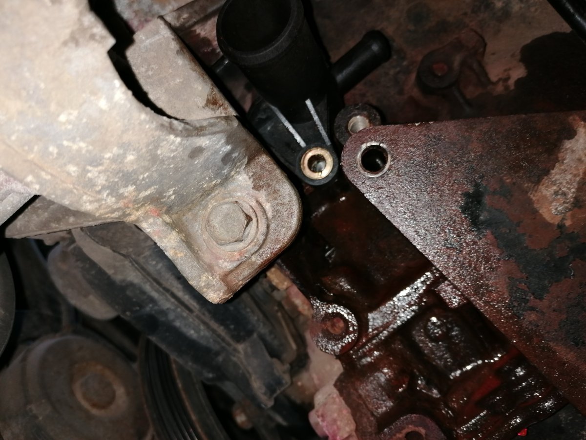

Нужно демонтировать опору двигателя , естественно предварительно его поддомкратив. Иначе патрубок не вытащить. При этом отметь какая часть патрубка мешает, там буквально пара миллиметров, и доработай эту часть напильником. Что бы в следующий  раз снимать не трогая опоры.

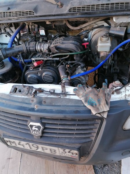

 Проделал я таки сегодня эту процедуру ,открутив опору и поддамкратив думал хер вытащу не поломав патрубок.Еще хорошо шланчик коротенький силиконовый ,не прикипел ,сдвинулся нормально.  Старался аккуратно конечно ,вобщем само крепление опоры к двигателю тоже мешает,надо слега оттягивать и прокручивать. Но получилось ,не успел расстроиться ))) Спасибо пригодилось про доработать напильником. В гараже наждак легко аккуратненько снял наискосочек. Перед установкой смазал густым силиконом (остался после увлечения воздушками)) ,им же и провода смазываю ,ходят намного дольше. Когда ставил уже эта маленькая часть крепления не мешала, вставилось легко, думал сложнее будет. Вход в помпу почистил 2000 шкуркой .10 градусный мороз не сбил с пути ,  4,5 часа и все готово )))IMG_20201211_143756.thumb.jpg.24254fa5b148ea4c6ed2bfc3af84d599.jpg
