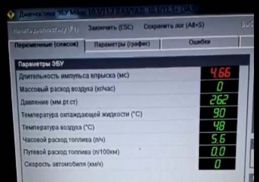

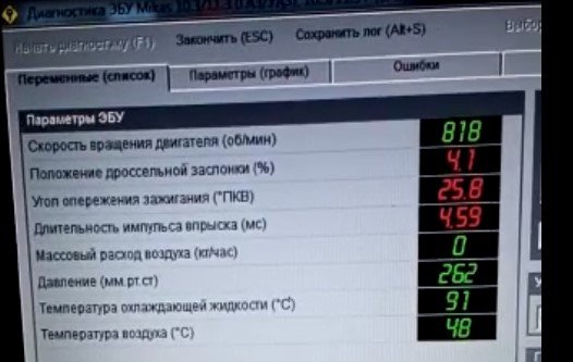

Высокий показатель Часового расхода топлива = 5,5 л/ч. При прогретом двигателе на ХХ.
Дв. 4216 е4.

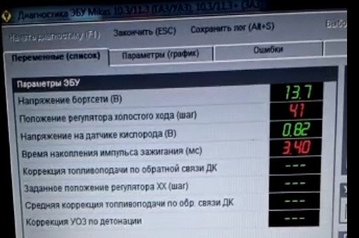

Сделал диагностику сканером, получил следующие показатели.
Что можете посоветовать посмотреть ?

время впрыска в норме - ВСЁ, по топливной экономичности больше смотреть нечего

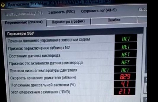

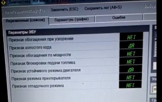

откуда взялось положение РХХ при его отсутствии?
Закрывайте компуктер и езжайте дальше.
Crady
10 минут назад, L2140 сказал:
дык..откуда,откуда.модуль надо покупать соответствующий,от М10.3 так и будет бред показывать.

А давление 262 не много, у меня 40-50 мм, выкл 100, расход у меня на хх 1, 1.1 л/ч
zhn36
59 минут назад, 44 Алексей 44 сказал:
норма 300-330
Отрегулируйте клапана. (особенно если на холостых давление во впускном коллекторе >280 мм.рт.ст.)

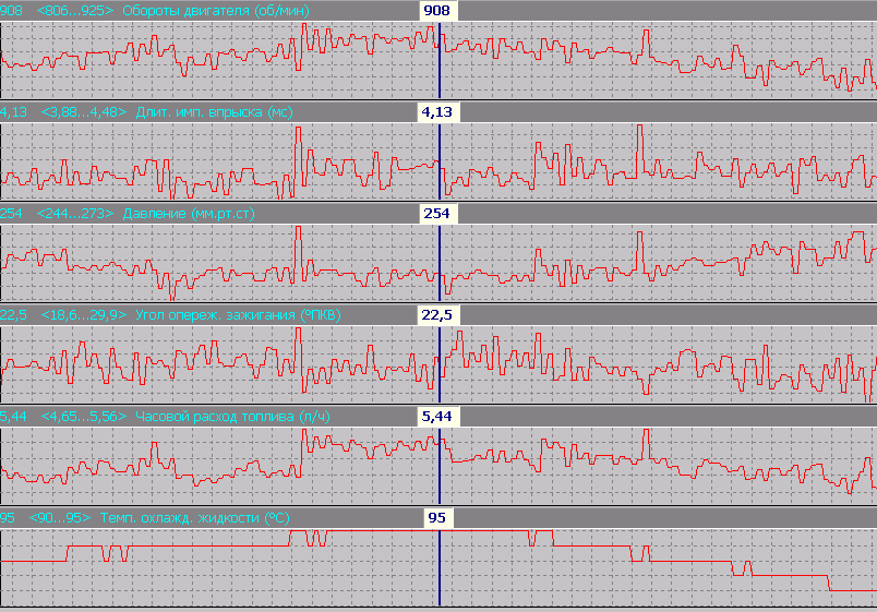

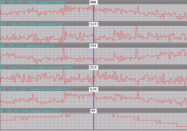

лог прикрепил.

L2140
57 минут назад, 300300 сказал:
Вот и решил разобраться сам.
дело в том, что величина расхода не измеряется,а вычисляется теоретически. Поэтому на неё не надо на нее смотреть если нет иных проявлений неисправности (например, возрос фактический эксплуатационный расход топлива по сравнению с прошлым сезоном) или нет штатного диагностического оборудования, уверенности в корректности подсчетов ЭБУД.

По этому логу трудно судить

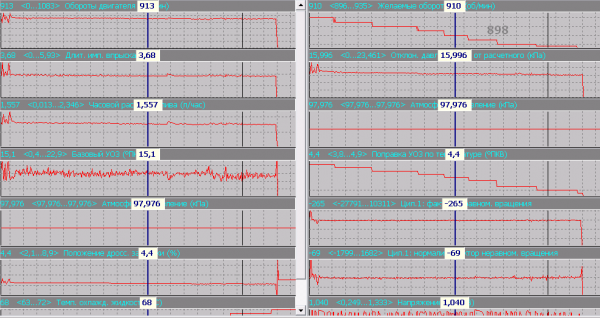

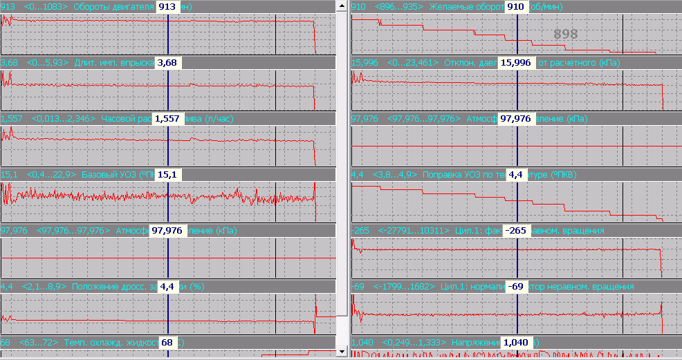

Судя по приведенным скринам, положение заслонки на ХХ в норме.
sanches771
Что интересно, опен диаг с модулем 12.3 показывает правильно. Сканматик 2 про и мультитроникс показывают 5.2-5.5.
С чем это связано, не известно.
