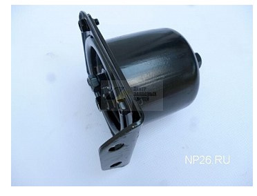

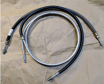

Ozzi 0 Опубликовано 4 января, 2023 Всем привет! Вопрос. Газель 2705, 405.22., 2006 г.в. На днях в салоне резко запахло бензином. Сегодня глянул - бензошланг от бака к двигателю потрескался на изгибе. Надо менять. Посмотрел , старый идет от бензобака прямо к движку. По днищу идет стальной, потом переходит в резиновый, и далее прямо к движку. Фильтра нет. Думаю, это самодеятельность предыдущего хозяина. Как правильно будет сделать ? Нашел вот такие шланги и фильтр. Подойдут ? В магазинах четко сказать не могут. Спасибо. Поделиться сообщением Ссылка на сообщение Поделиться на другие сайты
