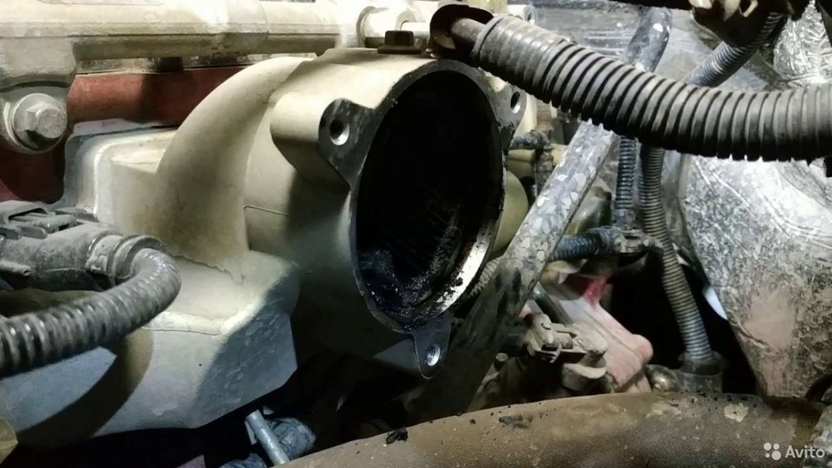

L2140 1 827 Опубликовано 10 января, 2021 1 час назад, B.V.A сказал: Логику не пойму о сервисе и нагаре? сужу по рассказу владельца, не зная кодов неисправностей. Выявлена неисправность датчика температуры и давления во впускном коллекторе. Приговорили датчик к замене.Датчика в наличии не было. Владелец ждал неделю. При замене датчика выяснилось что датчик был в нагаре. Что мешало очистить датчик сразу, потратив 10 минут и 200 рублей вместо недели и трёх тысяч рублей? Сервис, нарушающий технологию ремонта по кодам неисправностей, не имеющий ходовых запчастей (этот датчик в упаковке Cummins является дешевым аналогом датчика газа двигателей Эвотек) является плохим сервисом. 1 час назад, B.V.A сказал: А ты как думаешь ? гарантийное устранение неисправностей связанных с особенностями комплектации ДВС Е5 затратно только для ГАЗа и Cummins . 57 минут назад, Gazecus59 сказал: подскажите ради интереса-мочевина есть на вашем авто? только собачья на колесах и углах. 1 Поделиться сообщением Ссылка на сообщение Поделиться на другие сайты

L2140 1 827 Опубликовано 10 января, 2021 10 минут назад, zhn36 сказал: еще накидать? дак фото не того двигателя 12 минут назад, zhn36 сказал: гарантия кончиться и мотор может костьми леч не грамотная эксплуатация похоронит и е3 Поделиться сообщением Ссылка на сообщение Поделиться на другие сайты
