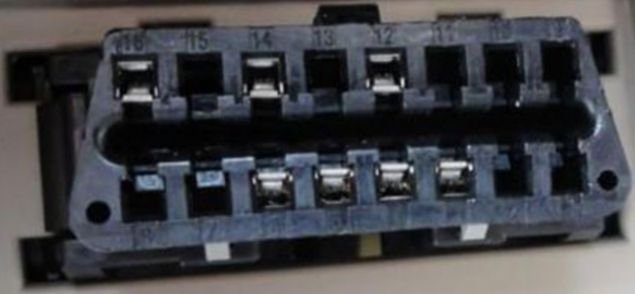

По поводу Кан шины .У меня бизнес с панелью некст .
cxem
CAN надо смотреть на колодке диагностики:
1 - Check - проверка (запуск самодиагностики путем замыкания на 2сек на контакт №8);
2 - (J1850 Шина+) - не используется на Ниссанах
3 - не используется на Ниссанах
4 - общий (минус) - заземление кузова
5 - общий (минус) - сигнальное заземление
6 - Линия CAN-High, J-2284
7 - K-Line (линия приема/передачи данных с ЭБУ)-(ISO 9141-2 и ISO/DIS 14230-4);
8 - Ignition on - зажигание (появляется +12В при включении зажигания);
9 - B - сигнал ABS (запуск диагностики ABS замыканием на корпус);
10 - (J1850 Шина- ) - не используется на Ниссанах
11 - DI - регулировка --((?? Adj Switch (?) ??)) ;
12 - Rx сигнал (Consult-1)
13 - Tx сигнал (Consult-1)
14 - Линия CAN-Low, J-2284 ; НО на старых Ниссанах может быть цепь синхронизации (CLK)
15 - L-линия диагностики (ISO 9141-2 и ISO/DIS 14230-4) - устаревшая; не используется на Ниссанах
16 - BAT - плюс +12
