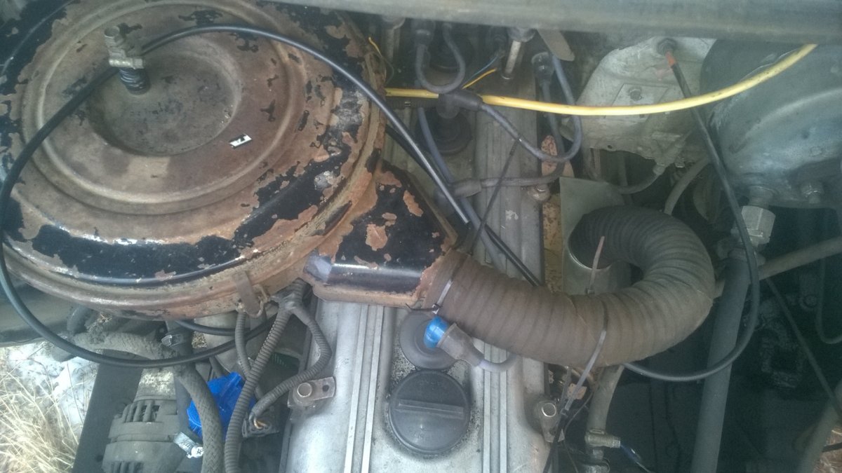

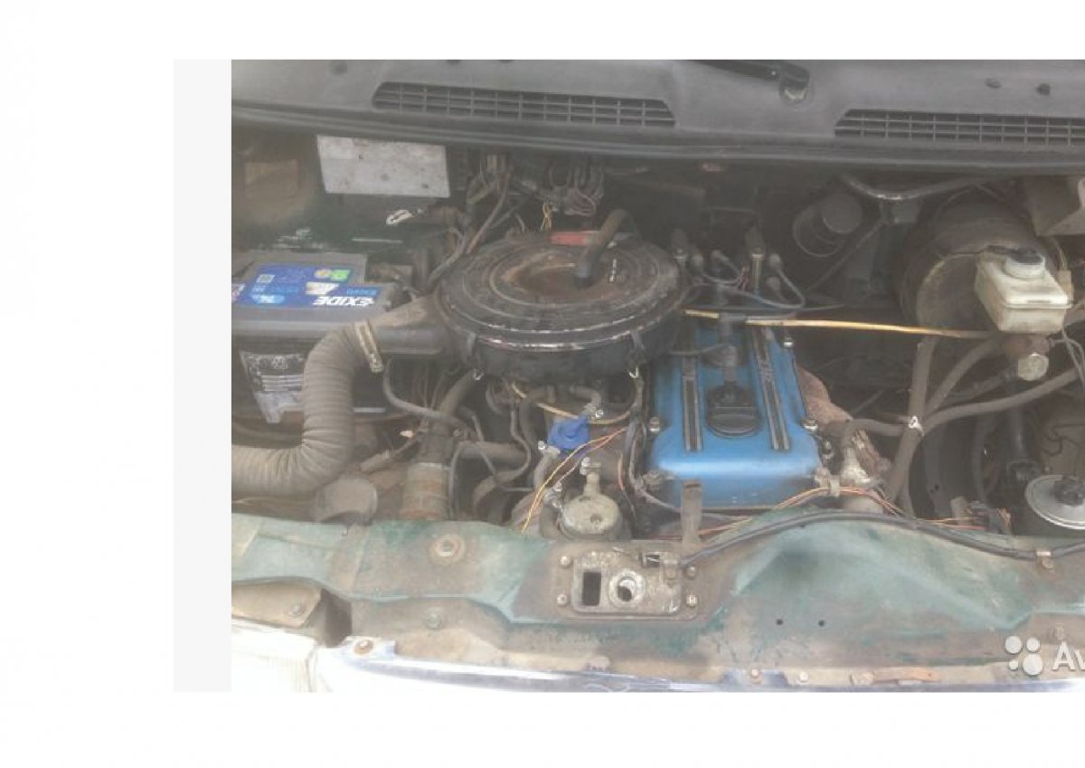

Экран что стоит на коллекторе-штатная железяка и продаётся в магазинах. На зиму забор воздуха из под крыла переносится на коллектор.

у меня гофры такой вообще нет, не предусмотрено конструкцией. от воздухана идет гофра к кронштейну под крыло, воздухозабор там
Гофра у тебя есть. А экрана нет. Поставить, купить экран, гофру на него и забыть про замерзания. Образец на фото выше
