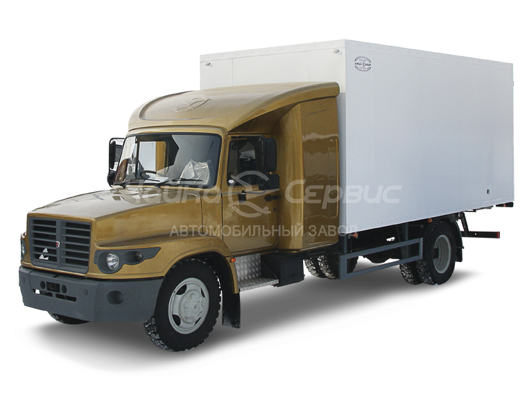

 А для полного счастья, капот интеграл от Чайкасервис.  Чтобы кверху жопой не висеть на бампере.
Pancho
23 минуты назад, Alexey595 сказал:
Насмешил,я как представил картину...
