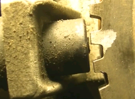

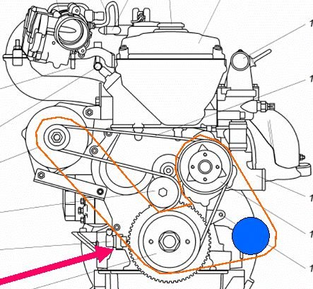

cxem 102 Опубликовано 15 февраля, 2021 Ремень и зазор Поделиться сообщением Ссылка на сообщение Поделиться на другие сайты
rawsak 7 Опубликовано 15 февраля, 2021 Первым делом проверил, ремень как положено стоит, зазор сегодня замерил ,щупа не было под рукой, но 10 копеек не залезла ,её толщина 1,25мм, тоесть зазор где то 1мм и есть. Доэтого как бы ездил забил на этот глюк,так как редко клювал, иногда вообще весь день катаешься не проявляется , а сегодня прям задолбал всю дорогу , по сути ничего не менял,единственное может мороз чё ещё влияет на статику , меня напрягает сопротивление колена датчика, не соответствует паспортным данным и теперь гадаю каким оно должно быть именно. А так ошибок вообще никаких нет по ЭБУ, единственное в прошивке убрано днд, и иммо, уменьшена температура включения и все, стоит все это на газельке, неужели мозги ловят статику и наводки, может вв провода поменять на какие нибудь другие? Поделиться сообщением Ссылка на сообщение Поделиться на другие сайты
cxem 102 Опубликовано 15 февраля, 2021 1мм - это много. В магазин подбирать ДПКВ по длине и сопротивлению. Поделиться сообщением Ссылка на сообщение Поделиться на другие сайты
rawsak 7 Опубликовано 15 февраля, 2021 А да по зазору колена и шкива, он же все равно не регулируется никак, и косяк может быть только в самом датчике,если производитель не выдержал зазор, ну тут вариант только стачивать посадочное место на самом датчике,тем самым углубив его . 1 минуту назад, cxem сказал: 1мм - это много. В магазин подбирать ДПКВ по длине и сопротивлению. Ну как много, если умная книжка говорит 1мм +-0,5мм Поделиться сообщением Ссылка на сообщение Поделиться на другие сайты
rawsak 7 Опубликовано 15 февраля, 2021 В другом мануале написано зазор от 0,5 мм до 1,2 мм 1 Поделиться сообщением Ссылка на сообщение Поделиться на другие сайты
