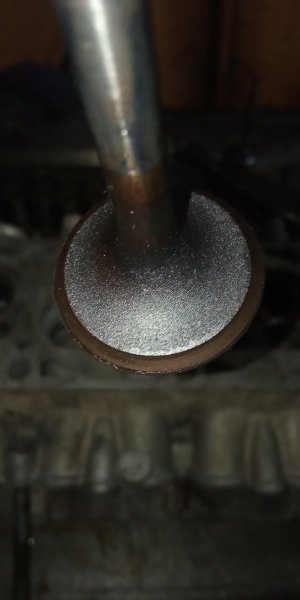

Татарин 7 727 Опубликовано 1 марта, 2021 (изменено) 1 час назад, Арзамас сказал: Сегодня проверили на герметичность клапана,керосином,неодного притертого,все 16текут.сняли пружины,втулки выпускных все разбиты. Я так думаю на заводе их и не думали притирать! Ты фотку сёдел и клапанов скинь.Клапан интересует и тарелки и стержни.Жжёные не надо,с ними и так понятно.Те которые уцелели интересны. Изменено 1 марта, 2021 пользователем Татарин Поделиться сообщением Ссылка на сообщение Поделиться на другие сайты
Gazecus59 633 Опубликовано 1 марта, 2021 1 час назад, Арзамас сказал: А откуда тогда компрессия будет,если непритертые!? (если,что я не спец.в моторах) После 45 т пробегу с кривым ГБО? Проливают притертые детали к гбц Вот именно, не спец Ещё не понял, в направляшках клапана болтались...? Этот мотор тогда собрали из *овна и палок Поделиться сообщением Ссылка на сообщение Поделиться на другие сайты

Татарин 7 727 Опубликовано 1 марта, 2021 3 часа назад, Арзамас сказал: Болтались в направляющих . Увеличил.Фасок в сёдлах не нарезано.А чтой-то клапан весь в наклёпе? Болталось чего что-ли? Не бренчал движка? Поделиться сообщением Ссылка на сообщение Поделиться на другие сайты
L2140 1 827 Опубликовано 1 марта, 2021 35 минут назад, Gazecus59 сказал: Привалочное к седлу совсем ниочем, маловата фаска, раковин нет, да и понятно, 10 минут назад, Татарин сказал: Увеличил.Фасок в сёдлах не нарезано очень рекомендую не позориться, делая выводы по крайне не информативным фото. Поделиться сообщением Ссылка на сообщение Поделиться на другие сайты

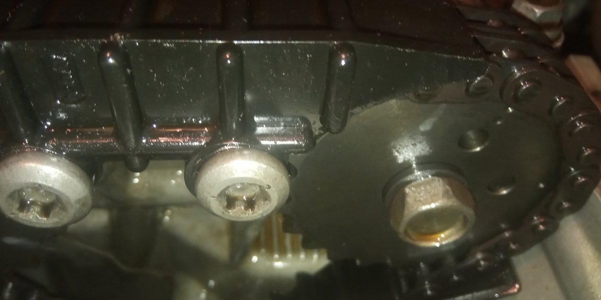

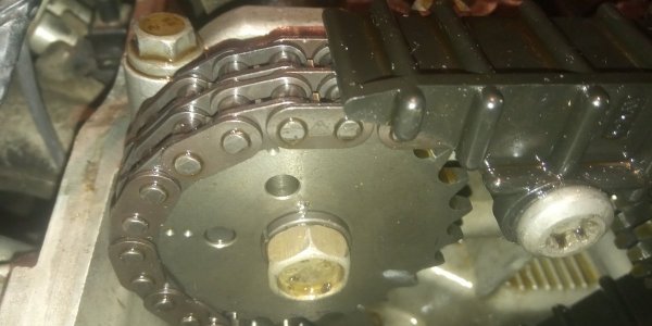

Slavyan 973 Опубликовано 6 марта, 2021 @Арзамас цепи "на глаз" что ли выставляли? Только с помощью транспортира нужно Поделиться сообщением Ссылка на сообщение Поделиться на другие сайты
