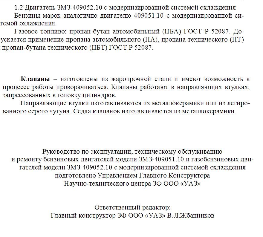

L2140 1 827 Опубликовано 6 марта, 2021 27 минут назад, Crady сказал: что порошок,что точёные при резке выглядят одинаково. ну, раз при обработке резанием они не сыплются,значит в этом нет минусов. 29 минут назад, Crady сказал: вся металлокерамика на сёдлах это спечёный порошо дак металлокерамика и деталь спеченая из порошка металла это разные вещи? Поделиться сообщением Ссылка на сообщение Поделиться на другие сайты
Crady 8 673 Опубликовано 6 марта, 2021 24 минуты назад, L2140 сказал: ну, раз при обработке резанием они не сыплются,значит в этом нет минусов. стружка мельче чем с простых чугунных 25 минут назад, L2140 сказал: дак металлокерамика и деталь спеченая из порошка металла это разные вещи? что металлокерамика,что порошковые по итогу спекаются.металлокерамика по сути и есть смесь 2х порошков спечённая под давлением.разница в процессе формовки,спекания и окончательной температурной обработке.последующая мех обработка то же немного различается,даже по скорости подачи. а да..откуда знаю?дык от тех кто их производит,там я их и беру.так скать мозг выел им в своё время.но как бэ...им было полезно,мне познавательно и то же полезно. эт фигня,нынче попадаются в продаже и напечатанные на 3Д принтере. Поделиться сообщением Ссылка на сообщение Поделиться на другие сайты
L2140 1 827 Опубликовано 6 марта, 2021 46 минут назад, Crady сказал: металлокерамика по сути и есть смесь 2х порошков спечённая под давлением один из которых не металл и деталь получается пористая. Поделиться сообщением Ссылка на сообщение Поделиться на другие сайты
Crady 8 673 Опубликовано 6 марта, 2021 1 минуту назад, L2140 сказал: один из которых не металл и деталь получается пористая. ну сто пудов ходят лучше чем простые порошковые. да и спекается она под давлением,очень плотный материал,но ударные нагрузки держит хуже простого чугуна. а пористость и в процессе отливки получить можно,что очень хорошо на расплавах типа АК9 или 12 заметно,ну гбц умз достаточно широко распространённая деталь,что бы воочию пористость при корявой отливке можно было наблюдать Поделиться сообщением Ссылка на сообщение Поделиться на другие сайты
L2140 1 827 Опубликовано 6 марта, 2021 (изменено) 42 минуты назад, Crady сказал: ну скачал и открыл книжку А Ульяновск умалчивает о материале сёдел. Изменено 6 марта, 2021 пользователем L2140 Поделиться сообщением Ссылка на сообщение Поделиться на другие сайты

Crady 8 673 Опубликовано 7 марта, 2021 19 часов назад, L2140 сказал: один из которых не металл и деталь получается пористая. порошковый металл при прожарке то же пористый может получиться.запросто причём.а уж в наших условиях,при куче "талантливых менеджОров" когда закупают не то что требуется,а подешевле,но типа аналог. 19 часов назад, L2140 сказал: скачал и открыл книжку молодец..но люди с змз говорят чугун на впускных только встречается.выпуск идёт весь металлокерамика.причём привозная,где делают..ну можно погадать на картах таро,кофейной гуще от растворимого нескафе Поделиться сообщением Ссылка на сообщение Поделиться на другие сайты
