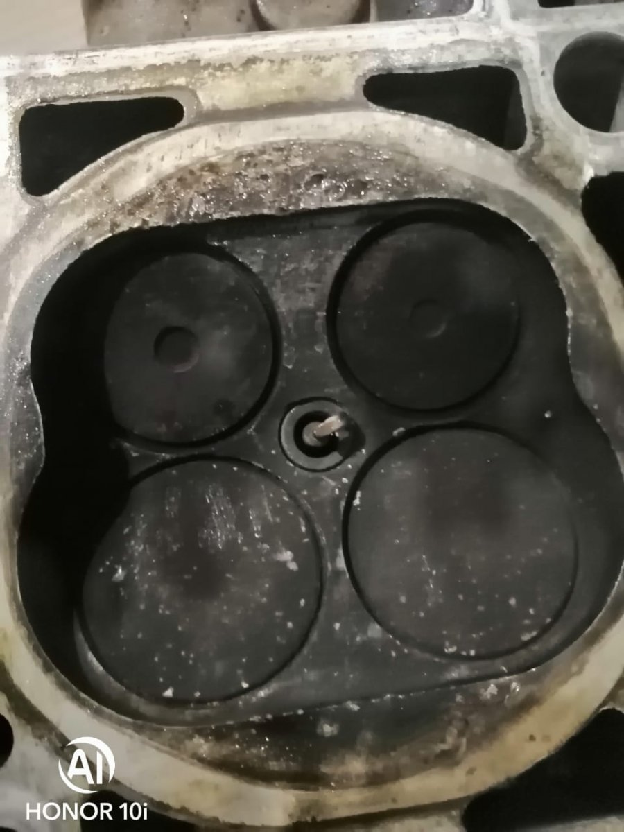

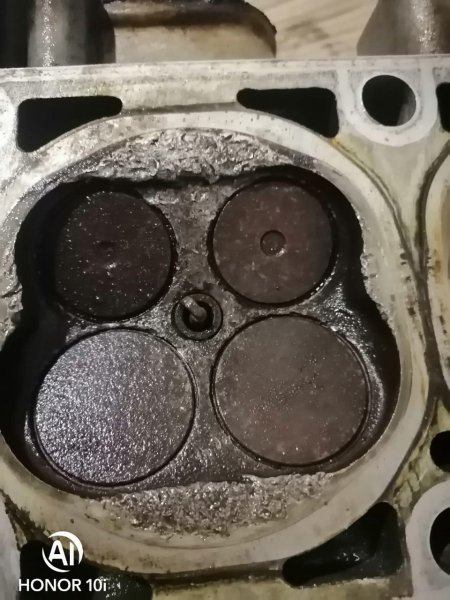

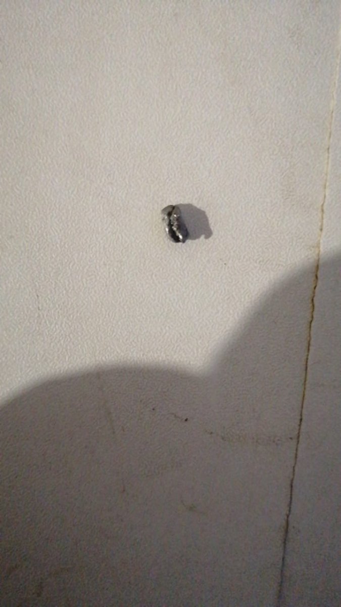

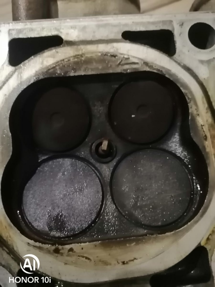

Сергей937 0 Опубликовано 12 марта, 2021 Добрый вечер.Машину завёл, непонятный треск. Заглохла и все. Снял головку во всех целиндрах кусочки металла, где больше, где меньше. От куда это взялось?что могло попасть? Побита сама головка и поршни. Может у кого было такое? Поделиться сообщением Ссылка на сообщение Поделиться на другие сайты
Татарин 7 928 Опубликовано 12 марта, 2021 В карбе что-то раскрутилось и вдохну движка.Либо снимал карб и тряпкой не заткнул впускной коллектор.Грохот стоял "на всю Ивановскую". Поделиться сообщением Ссылка на сообщение Поделиться на другие сайты
L2140 1 945 Опубликовано 12 марта, 2021 (изменено) Судя по фото двигатель долго «непонятно трещал» перед тем как «всё» . Снимайте поршни. Смотрите кольца. Попало в одну камеру сгорания в другие уже из нее насосало/ Мало фото. Может, на днище поршня отпечаток гайки или винта. Или задиры от сломаных колец на цилиндре. Мы не видим, а Вы спрашивате. Изменено 12 марта, 2021 пользователем L2140 Поделиться сообщением Ссылка на сообщение Поделиться на другие сайты
vlad75 360 Опубликовано 12 марта, 2021 Это как это из цилиндра в цилиндр написать могло? Поделиться сообщением Ссылка на сообщение Поделиться на другие сайты
Сергей937 0 Опубликовано 13 марта, 2021 16 часов назад, L2140 сказал: Судя по фото двигатель долго «непонятно трещал» перед тем как «всё» . Снимайте поршни. Смотрите кольца. Попало в одну камеру сгорания в другие уже из нее насосало/ Мало фото. Может, на днище поршня отпечаток гайки или винта. Или задиры от сломаных колец на цилиндре. Мы не видим, а Вы спрашивате. Гильзы чистые, ни задиров, ни следов нет,поршня в гильзах сидят плотно, не болтается. Люфта нет совсем. Кольца прошли 100тыс км. 13 часов назад, vlad75 сказал: Это как это из цилиндра в цилиндр написать могло? Не знаю, не понимаю. Не могло. У меня 2 варианта. 1. Как вариант это кольца. Но цилиндры чистые, задиров нет. 2.Карбюратор, если, что то ,там развалилось.,что могло развалится и попасть в 4 целиндра.2 Поделиться сообщением Ссылка на сообщение Поделиться на другие сайты
pet 103 Опубликовано 13 марта, 2021 7 часов назад, Сергей937 сказал: .Карбюратор, если, что то ,там развалилось.,что могло развалится и попасть в 4 целиндра.2 Было такое лет 15 назад, но попало в два цилиндра. Лопнула U-образная пружина верхнего (малого) диффузора карбюратора. Зажало верхние компрессионные кольца. Заменили поршня и кольца. Поделиться сообщением Ссылка на сообщение Поделиться на другие сайты
L2140 1 945 Опубликовано 13 марта, 2021 21 час назад, vlad75 сказал: Это как это из цилиндра в цилиндр написать могло? Через газопровод 7 часов назад, Сергей937 сказал: 2.Карбюратор, если, что то ,там развалилось., А зачем размышления, если все осматривается и находится. 7 часов назад, Сергей937 сказал: 1. Как вариант это кольца. При изломе кольца на днище есть вырыв металла через которые вылетают обломки. На гильзе как минимум затиры Поделиться сообщением Ссылка на сообщение Поделиться на другие сайты
Сергей937 0 Опубликовано 14 марта, 2021 16 часов назад, L2140 сказал: Через газопровод А зачем размышления, если все осматривается и находится. При изломе кольца на днище есть вырыв металла через которые вылетают обломки. На гильзе как минимум затиры Вынул поршни, кольца целы. Стенки поршней чистые, гильзы тоже чистые. Верхняя часть поршня и головка, побитые. Что то летало. Остаётся карбюратор. Поделиться сообщением Ссылка на сообщение Поделиться на другие сайты
Татарин 7 928 Опубликовано 14 марта, 2021 1 час назад, Сергей937 сказал: Остаётся карбюратор. Признаться я думал , первое что надо сделать,это убедится в комплектности карба. Коль поршни повытаскивал,расколоти от шатунов и простучи на предмет трещин.За донышко взял пальцами и железячкой по юбке как по колоколу простучи.Звук должен быть звонкий .Если сразу затухает, то трещина где-то сидит. 1 Поделиться сообщением Ссылка на сообщение Поделиться на другие сайты
