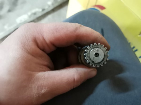

Коля911 0 Опубликовано 2 апреля, 2021 Всем доброго времени суток! Ребята подскажите! Поставил кпп на газель 2006г от Волги с двигателем крайслер! Всё отлично работает уже катаю 2 года но спидометр завышает скорость никак руки не доходили до этого) снял шестерню она на 18 зубьев! Какую поставить чтобы спидометр нормально показывал? На сколько знаю редуктор стоит родной! Поделиться сообщением Ссылка на сообщение Поделиться на другие сайты
Игорь85 866 Опубликовано 2 апреля, 2021 Купи электронную шестерню, и проблем ни каких. И не надо в КПП менять, шестерню. Поделиться сообщением Ссылка на сообщение Поделиться на другие сайты
L2140 1 945 Опубликовано 2 апреля, 2021 22 минуты назад, Коля911 сказал: На сколько знаю редуктор стоит родной! ну, в таком случае, и шестерни (ОБЕ!) поставьте родные 1 Поделиться сообщением Ссылка на сообщение Поделиться на другие сайты
Сухов А. 202 Опубликовано 2 апреля, 2021 6 часов назад, Коля911 сказал: Какую поставить чтобы спидометр нормально показывал? Кпп разбери и поставь шестерню 3302 и останется два варианта ведомой шестерни 15 или 17 зубьев , с надписими 3302 или 4.55 Поделиться сообщением Ссылка на сообщение Поделиться на другие сайты
