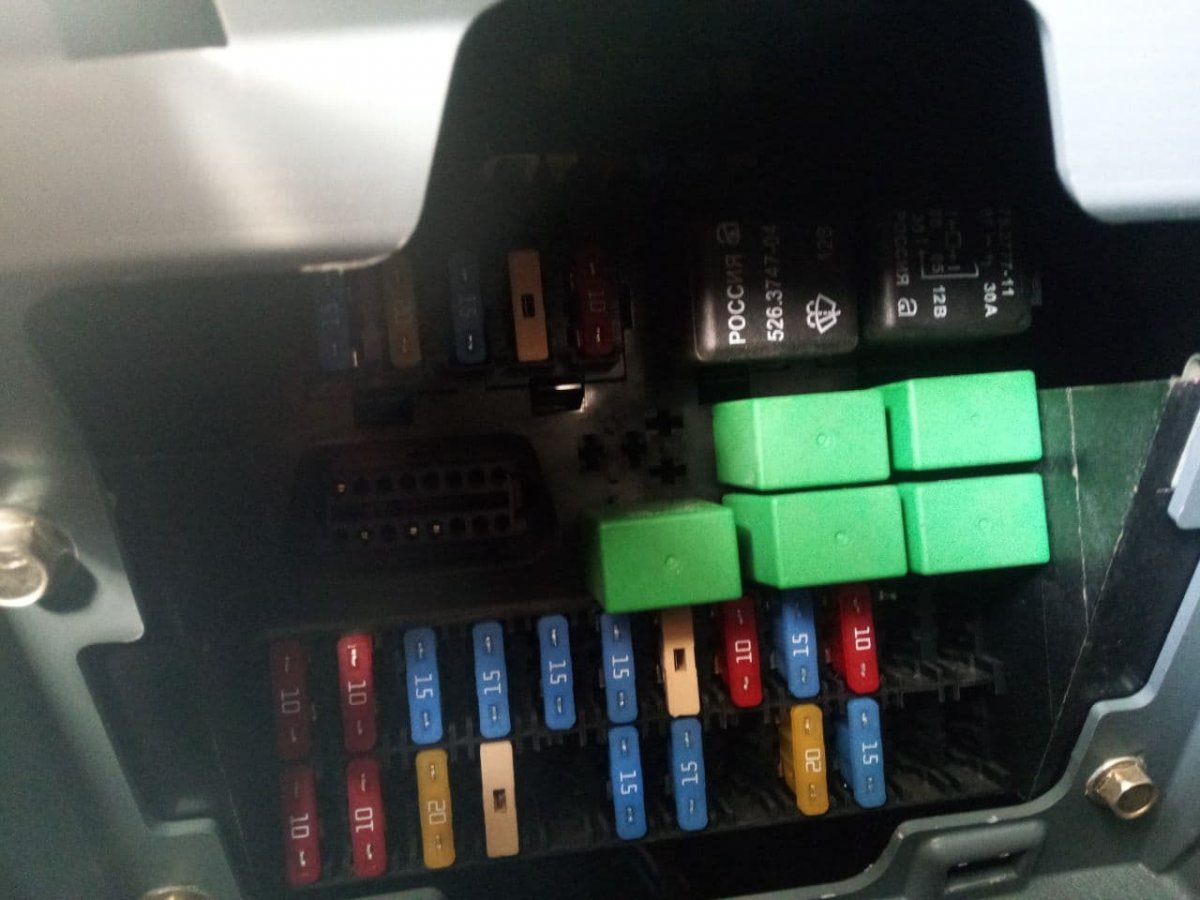

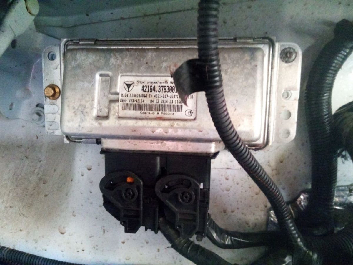

Всем здравствуйте. При включении зажигания перестал работать топливный насос. . Прошу помощи в решении проблемы. Газель фермер 330232 евро 4 двигатель 42164, ЭБУ Микас 12.3. Известно что причины могут быть следующие: 1 неисправности жгута проводов система управления, 2 реле бензонасоса, 3 бензонасос, 4 ЭБУ. Проверил предохранитель, целый. Проверил реле, которое стоит на панели предохранителей, рабочее. (Прозвонил, подал напряжение 12вольт, проверил замыкание соловых контактов, для верности поменял на заведомо исправное). Обнаружил что на обмотку не приходит минус. Если принудительно замкнуть силовые контакты реле, то бензонасос работает. Далее не знаю как проверить ЭБУ (Какой контакт, какой разъем). Еще есть реле под капотом, крайнее левое тоже работает в топливной системе, не поверял, не знаю как.  Прошу помощи. Спасибо.

первый раз вижу зеленые реле

Спасибо схему нашел, правда с ГБО, надеюсь она похожа. По схеме на реле бензонасоса приходит минус прямо с ЭБУ. Как проверить ЭБУ?

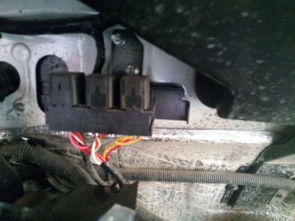

под капотом стоит реле ЭБН  (оно вроде по середине). для эксперимента можно предварительно подергать за провода. Если всё ок. то заменить реле на соседнее. проверив качество контакта ножек реле с клеммами блока преохранов
Москаль
не вытаскивая реле насоса из штекера, чуток приподними, контакт с белым проводом и перед ним (или за ним) коротни скрепкой или тонкой отверткой!
