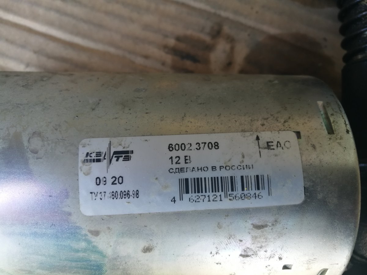

Сем 26 Опубликовано 9 мая, 2021 Снял стартер, бендикс заклинило в выдвинутом состоянии. Разобрал, снял кольцо которое на бендикс и молотком сбивал его, шлици на валу милиметра 4 исчезли ну и бендикс внутри так себе. Почему так случилось не знаю, мож качество запчастей такое, стартеру всего 3 месяца Поделиться сообщением Ссылка на сообщение Поделиться на другие сайты
aldar 1 794 Опубликовано 9 мая, 2021 6 минут назад, Сем сказал: Снял стартер, бендикс заклинило в выдвинутом состоянии. Разобрал, снял кольцо которое на бендикс и молотком сбивал его, шлици на валу милиметра 4 исчезли ну и бендикс внутри так себе. Почему так случилось не знаю, мож качество запчастей такое, стартеру всего 3 месяца у меня на новой машине втягивающее полетело..две недели как машине было..даже 1000 км не прошла... Поделиться сообщением Ссылка на сообщение Поделиться на другие сайты
L2140 1 945 Опубликовано 9 мая, 2021 26 минут назад, Сем сказал: Снял стартер, бендикс заклинило в выдвинутом состоянии. Разобрал, снял кольцо которое на бендикс и молотком сбивал его, шлици на валу милиметра 4 исчезли ну и бендикс внутри так себе. Почему так случилось не знаю, мож качество запчастей такое, стартеру всего 3 месяца Чьё изделие? Поделиться сообщением Ссылка на сообщение Поделиться на другие сайты
