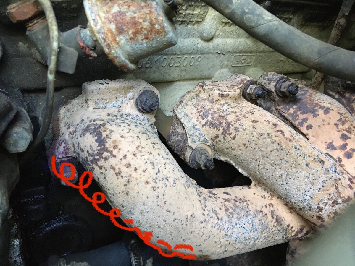

Разницы при подключении старой или новой форсунок не заменил вовсе. Допустил дымит тосол, но тогда почему дым-пар явно сразу заканчивается после отключения электропитания на форсунку 1цилиндра ?! Жора масла НЕТ. (Белый бензиновоеючий дым с выхлопа который сожрал 30 литров на 115 км при средней скорости 85 и загрузке 400 кг вместе с водителем...и ни грамма тосола это пробитая гбц ?! Не уверен, но интересуюсь... (Выпускной паук или коллектор я разницы не вижу. Остановимся на «коллектор» спс).
Красным отмечено место где явно мокрить начинает.

шурик 60
15 минут назад, Дмитрий-76 сказал:
А это может быть трещина в канале выпускного коллектора первого цилиндра, как раз по шву литья Ты её нарисовал, такое бывает.

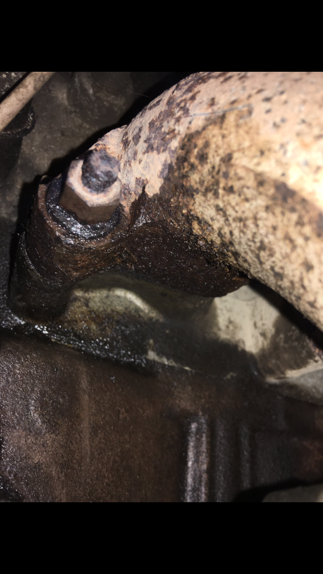

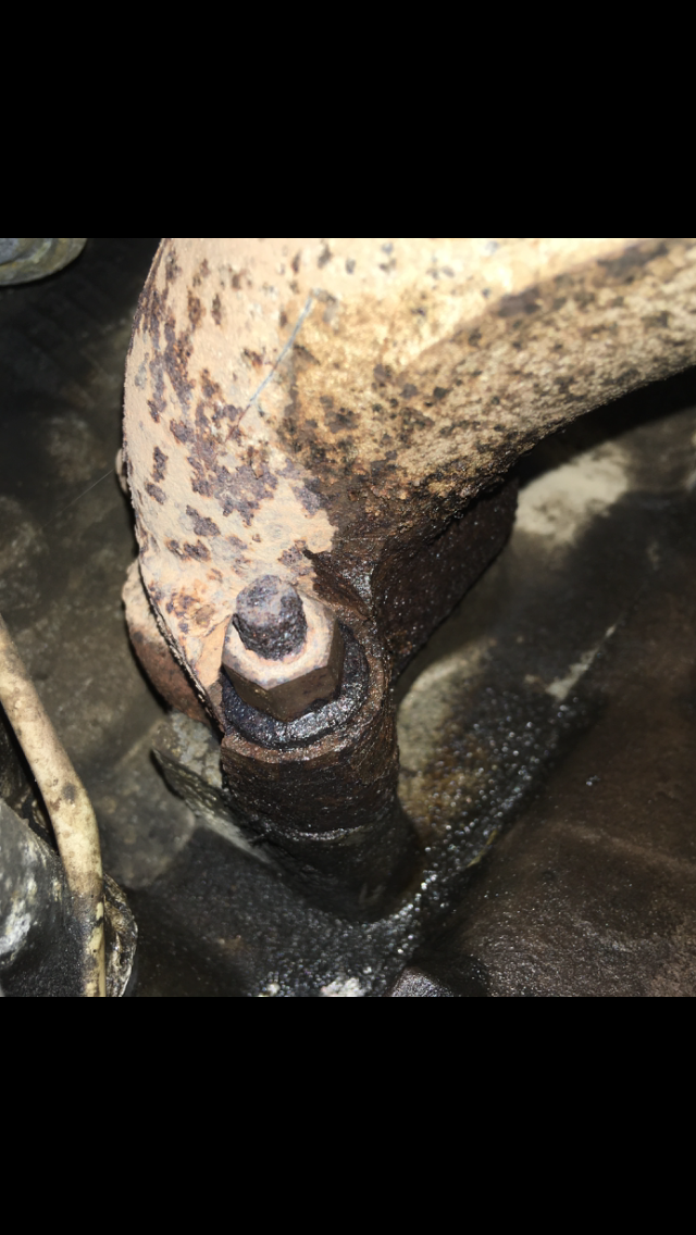

шурик 60
По последним фоткам больше похоже что, от передней крышки двигателя, потоком воздуха от вентилятора масло несёт.
