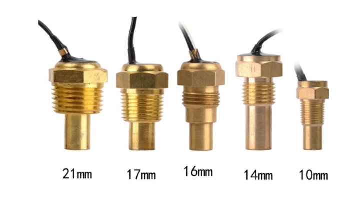

с ним идут 2 датчика, которые, как я понял со слов владельца машины, вкручиваются в некие опциональные отверстия в двигателе - датчик давления масла (его резьба были известна и заказана верно) и датчик температуры, который был отправлен рандомно и не подошел. Их несколько видов:
Может ли кто подсказать, какой именно подойдет для вышеуказанного двигателя?

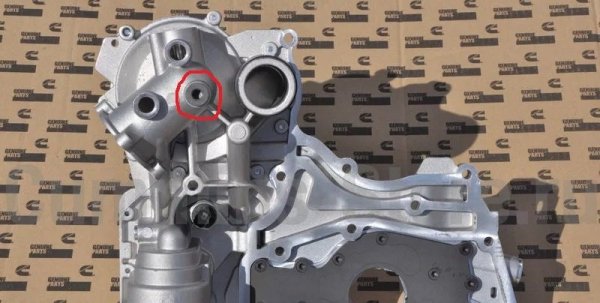

В общем нужно узнать резьбу в этом отверстии
andrey83
5 часов назад, Denis_G сказал:
Вообще не это отверстие(тут с другой стороны помпа крепится). Нужное отверстие находится в корпусе масляного фильтра и размером М10 шаг 1
6 часов назад, Denis_G сказал:
Самый правый 10 мм.
  • Спасибо 1
Владимир 23
Обычно на датчиках дюймовая резьба + коническая.
Очень близкая к 10шаг1 -  1/8", именно с такой резьбой идут большинство датчиков. Так что проверь лучше.
