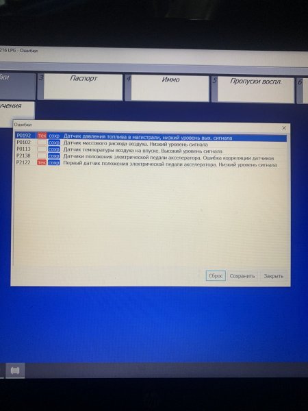

Ferrum86 1 Опубликовано 3 июня, 2021 (изменено) авто приехал с проблемой, что не реагирует на педаль газа, пока не скинешь фишку с дмрв, то есть заводится и тут же глохнет. Стоит PECAR , пробовал ставить Континенталь и такой же PECAR, но все то же самое. Заменил педаль газа, проводку на датчики, сам ЭБУ-не помогло. При остановленном двигателе горит ошибка на педаль газа(фото прикрепил) Прошу помощи Изменено 3 июня, 2021 пользователем Ferrum86 Поделиться сообщением Ссылка на сообщение Поделиться на другие сайты

L2140 1 759 Опубликовано 3 июня, 2021 1 час назад, Таракан сказал: откалибруй заслонку калибром "пробка" ? 1 час назад, Ferrum86 сказал: авто приехал с проблемой надо полностью описывать исходные данные 1.какой двигатель? 421647 на метане? 2. какие коды были при первоначальной диагностике СУД? по какой причине было всё перелопачено? 3.маркировка установленной педали акселератора? судя по кодам, жгут КМПСУД ("проводка на датчики" по-вашему) был заменен на непотребство. И тем самым к одной проблеме добавились другие. 4.Каталожные номера на заводских этикетках жгутов сходятся? Поделиться сообщением Ссылка на сообщение Поделиться на другие сайты
Ferrum86 1 Опубликовано 3 июня, 2021 @L2140 ошибки были как на фото, авто на пропане Только что, Ferrum86 сказал: @L2140 ошибки были как на фото, авто на пропане 4216 евро 4 Поделиться сообщением Ссылка на сообщение Поделиться на другие сайты
L2140 1 759 Опубликовано 3 июня, 2021 (изменено) 11 минут назад, Ferrum86 сказал: авто на пропане 11 минут назад, Ferrum86 сказал: 4216 евро 4 на таком двигателе нет ДМРВ, нет евро 4 , нет МИКАС12 и нет газа. а консультировать человека, не понимающего с чем он работает смысла нет. по поводу кодов по педали. Если они действительно были и после вышеописанных процедур проявились как активные вновь, то дело в круглом ШР разъёме на моторном щите в ногах у водителя. Изменено 3 июня, 2021 пользователем L2140 Поделиться сообщением Ссылка на сообщение Поделиться на другие сайты

Ferrum86 1 Опубликовано 4 июня, 2021 @L2140 разобрался я все таки в этой х@йне так скажем. Дело было в неоригинальном датчике давления газа в рампе 1 Поделиться сообщением Ссылка на сообщение Поделиться на другие сайты
L2140 1 759 Опубликовано 5 июня, 2021 12 часов назад, Ferrum86 сказал: Дело было в неоригинальном датчике давления газа в рампе он влияет только на невозможность работы на газовом топливе. Ошибки по дмрв и педали он не создает. Или он замкнул ЭБУД? Но код 192 говорит, что датчик правильно подключён в эл. цепь. Что не так в этом датчике? Поделиться сообщением Ссылка на сообщение Поделиться на другие сайты
Таракан 364 Опубликовано 5 июня, 2021 1 час назад, L2140 сказал: он влияет только на невозможность работы на газовом топливе. Ошибки по дмрв и педали он не создает. Или он замкнул ЭБУД? Но код 192 говорит, что датчик правильно подключён в эл. цепь. Что не так в этом датчике? Сажал опорное напряжение на 0 Поделиться сообщением Ссылка на сообщение Поделиться на другие сайты
L2140 1 759 Опубликовано 5 июня, 2021 47 минут назад, Таракан сказал: Сажал опорное напряжение на 0 судя по схеме, педаль акселератора тут (в списке кодов) или лишняя или с ней должны еще 5В потребители отказать. Поделиться сообщением Ссылка на сообщение Поделиться на другие сайты
Таракан 364 Опубликовано 5 июня, 2021 2 часа назад, L2140 сказал: судя по схеме, педаль акселератора тут (в списке кодов) или лишняя или с ней должны еще 5В потребители отказать. Вместе с педалетом и датчик давления газа отваливался. Как раз первая ошибка при нормальной расшифровке говорит о том что слишком низкое напряжение датчика давления. А совсем не та билиберда которая на окне написана. Какой то программер перевел коды обд 2 через жопу и в проге указал. Вторая ошибка на картинке В модуль управления двигателем (ECM) поступает сигнал от датчика температуры входящего воздуха (IAT) выше ожидаемого. Если выходное напряжение датчика составляет более 4,91V в течение 0,5 секунды или более, ECM фиксирует, что в цепи датчика IAT есть разрыв, и записывает код P0113. Если интересно, рекомендую ознакомится. http://almarka.ru/kody-neispravnostej-mikas-12-gazel/ Поделиться сообщением Ссылка на сообщение Поделиться на другие сайты
L2140 1 759 Опубликовано 5 июня, 2021 2 часа назад, Таракан сказал: Как раз первая ошибка при нормальной расшифровке говорит о том что слишком низкое напряжение датчика давления. А совсем не та билиберда которая на окне написана. там (на скрине )именно про низкое напряжение от датчика (сигнальное) и написано у кода Р0192. Причём, однозначно и в соответствии с заводской расшифровкой. Почему страдают не все 5в потребители, например электродроссель, не ясно. Поделиться сообщением Ссылка на сообщение Поделиться на другие сайты
Таракан 364 Опубликовано 5 июня, 2021 В ЭБУ несколько стабилизаторов на разные цепи. Поделиться сообщением Ссылка на сообщение Поделиться на другие сайты
L2140 1 759 Опубликовано 5 июня, 2021 3 минуты назад, Таракан сказал: В ЭБУ несколько стабилизаторов на разные цепи. трансформаторов и шин может? Ну дак питание ДМРВ имеет отдельную ножку +5 ,и наверно,как минимум свою шину. Поделиться сообщением Ссылка на сообщение Поделиться на другие сайты
Таракан 364 Опубликовано 5 июня, 2021 35 минут назад, L2140 сказал: трансформаторов и шин может? Ну дак питание ДМРВ имеет отдельную ножку +5 ,и наверно,как минимум свою шину. Вскрой ЭБУ и посмотри что чем питается. С каких микрух идёт питание на дроссель, на педаль, на датчики... Я вскрывал и видел. Поделиться сообщением Ссылка на сообщение Поделиться на другие сайты
