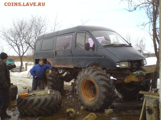

Про колёсам не тесно -= им всегда тесно и во всех машинах...  особенно если ход у подвески хороший...  так что ещё будем думать как арки пилить и может ещё под рессоры всёже придётся проставки ставить. ибо есть идея в конечном счёте придти к тракторной резине.  Но это в планах. Начать нужно с 33 грязевой.

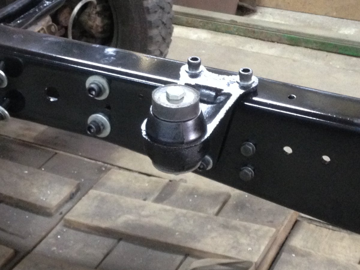

Вчера прислали 60 мм высотой и 50 мм диаметром полиуретановые проставки под кабину.  В теории можно начинать лифт кабины

доброго времени суток! я себе приподнял кабину на 30 мм обыкновенными проставками от газ 53 , и  мне этого вполне хватило, кабина теперь не ложится на раму, переделать придется бампер крепления и немного рулевую
то что радиатор поднялся . это наоборот отлично, я вообще всю машину перебрал,и у меня стоят два вентилятора от классик
я бы полиуретан не ставил бы, не надежный материал

А что там имено с рулевой нужно делать чуть подробнее можно ?  И будет ли запас ? я на 60 мм поднимаю что в два раза больше 30.
Насчёт полиуретана - тут вообще мнение двоякое с одной стороны когда лифтовал Патрола там даже родные японские сайленты разбило после 20 минут покатушки,  да неспорю углы были неправильные и так сайлент работать просто не должен но вот какая штука.
купил Австралийские ARB (не в РФ дело было и там реально из контейнера из Автсралии линейки Old man emu ходовки на разные джипы на выбор, а не из Китая) поставил его и за 5 лет ПОПЫТАЛСЯ ИХ УБИТЬ ХОТЬ КАКТО ...  и не получилось даже сдуру и при неправильных (по факту даже не наизлом а на выворот работал сайлент, патрола поднял только ходовкой на 15 см) углах работы их убить за 5 лет.  да я надёжнее материала не видел.     так же поменял и все остальные сайленты по ходовке на полиуретан и всё просто забыл про них. надежность запредельная правда жестче...
Почему другие люди ругают полиуретан и тем более говорят что он ненадежен для меня искрене загадка до сих пор...
Не я верю людям... может конеш полиуретан РФ или Китай это не Австралия.  но не думаю что прям вот уж на столько.
Тогда где засада не понимаю.   у меня держался годами... люди ругают что всё плохо...  так патрол испытывал запредельные нагрузки у меня... (я не хвалюсь даже наоборот)  я не рыбак и не охотник и у меня он имено больше работал...  я таскал им зилы армейские пока мост хвалёный своей надёжностью не порвал... потом сделал ещё раз и продолжил всёравно таскать.   я им утаскивал лебёдкой с насыпей разломаные бетоные шпалы по бездорожью.   я перезжал им асфальт только что вспоротый плугом для удаления асфальта...  таскал бетонные плиты...  таскал поваленые сосны.    и как бы это единственная машина которая всё это терпела , ломалась раз в 5 лет... и то по мелочи.  хотя после моей эксплуатации её мащиной было уже не назвать... но он продался исправный и уехал на своём ходу...
так что КАК ПОЛИУРЕТАН МОЖЕТ БЫТЬ НЕНАДЁЖНЫМ я искрене не понимаю... ну попробуйте мне объяснить или переубедить или как.??
