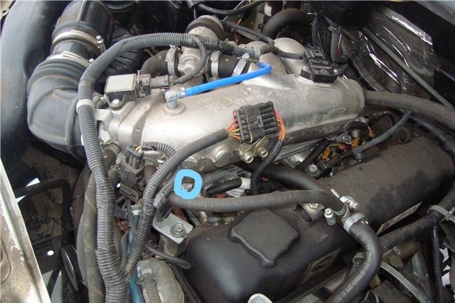

B.V.A 4 651 Опубликовано 2 февраля, 2022 @Алексей Ф. , Цивилизация тут не причем, гп по некоторым трассам постоянно меняется то оплати заправь то заправь оплати, на луке так же.. многие попадают по этой причине, писталет сунул в бак и пошел, на кассе очередь, далее тебе говорят что у вас уже полный бак и давайте платите бабки, не раз такую картину наблюдал.. оператор один, или второй занят жарит булки, всё стоят ждут и слушают как решается конфликтная ситуация.. А писал про неуважение к другим людям, ждущим в очередь на колонку, в туалет тоже бывает очередь(.. В кабине зачастую живу и насмотрелся многое, отсюда и такие выводы.. огорчить нЕ кого не хотел .. 13 минут назад, Vitaly1982 сказал: 4 бензопоста, а кто жрет, кто с…ет… очередь растет… но все обвиняют других и заправщиков По этой причине и перешёл по максимуму на Татнефть, плюс ДТ лучше.. В своё время Толик 52-ой Газпромнефть назвал Чебуречной, прям в точку.. Поделиться сообщением Ссылка на сообщение Поделиться на другие сайты
