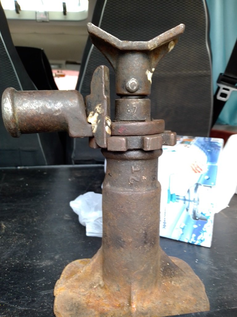

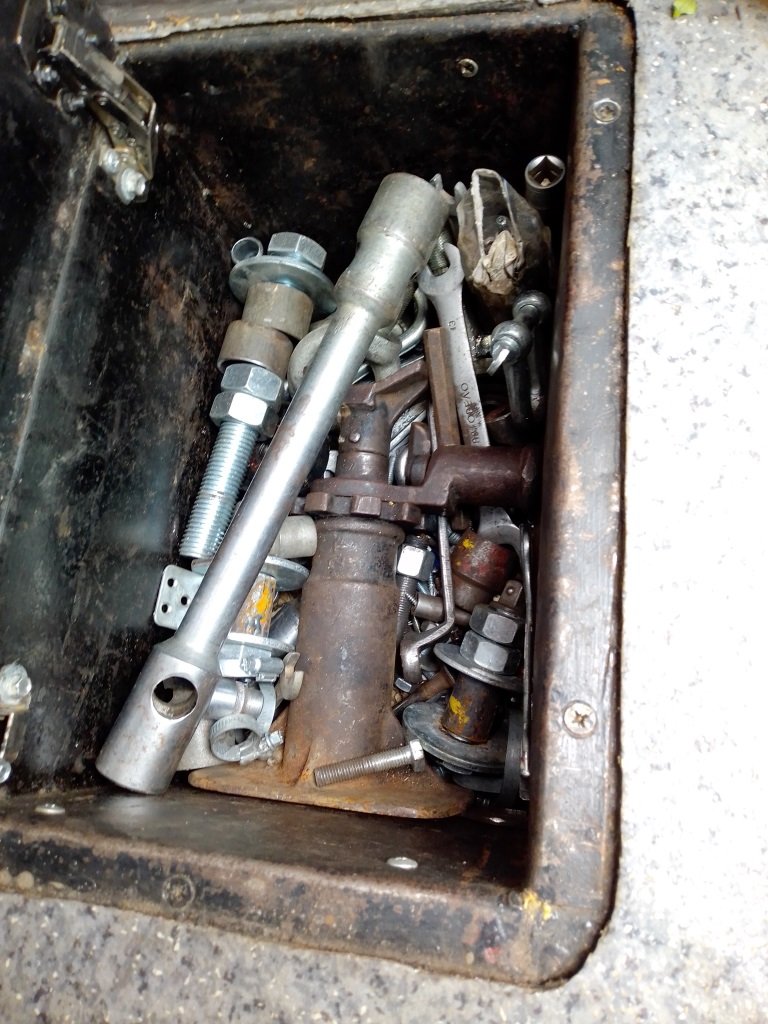

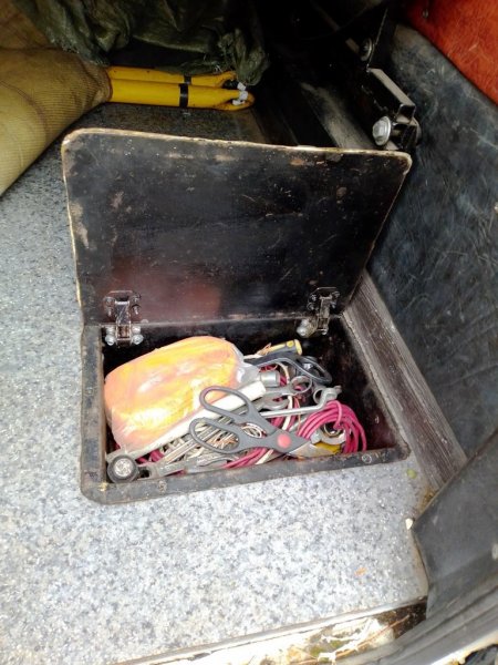

ZAN57 3 550 Опубликовано 19 июля, 2021 Обещал фото домкрата УАЗ и его использование лайфхак. Извиняюсь за резину, некогда всё, крышу перекрываю, а дожди... Короче на 1 снимке у меня ящик вварен в пол, тебе для 3221 как раз годится. Их можно два, слева и справа, один для ЗИП или АКБ запасной, второй для инструмента. На снимке справа, за сиденьем 4 го ряда. Открываем ящик, чего туда только не напихаешь. рекомендую вварить Вот и домкрат внутри и баллонник Вот он сам, красавчик... тот твой на снимке похож, но похилее. Думаю для пустой 3221 и тот сгодится. Но этот литой, толщины приличные. Этот 80х годов выпуска, остался у меня от буханки. Они бывают на автобарахолках и просто базарах, где дедушки старьё продают. 2 Поделиться сообщением Ссылка на сообщение Поделиться на другие сайты

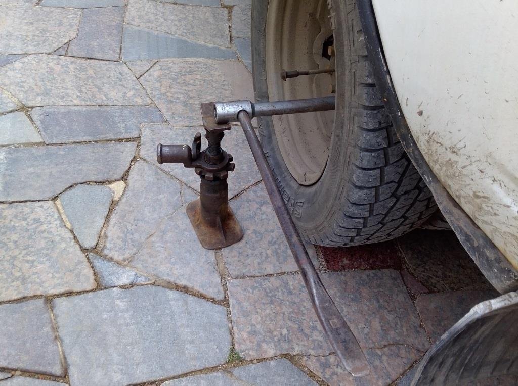

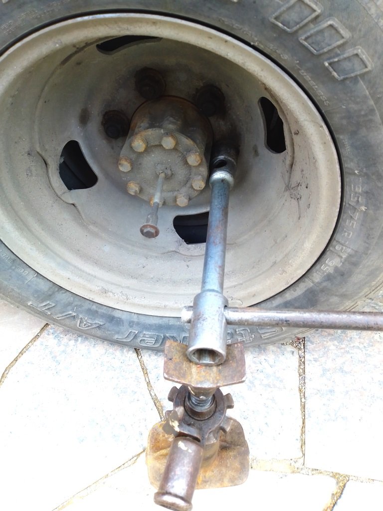

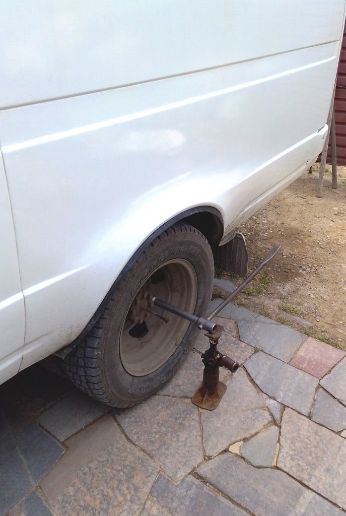

ZAN57 3 550 Опубликовано 19 июля, 2021 А вот как использовать- резьбой домкрата выводишь его опорную площадку под баллончик, чтобы тот был в горизонтальном положении под любой гайкой. Я начинаю с самой низкой, потом пару щелчков- средняя, потом еще выше, пока не отпускаешь верхнюю гайку. Дотягиваю гайки в обратном порядке, после замены и опускания колеса на землю. В этом случае не надо лишний раз поднимать/опускать домкрат. В такой конструкции получается баллончик как вал на 2х опорах- идет легко, не сорвется, не повредит гайку и тебе руки/ноги/глаз. И обе руки свободны, не надо силой держать перекос баллонника, хоть весом вставай на монтирку. При откручивании это актуально. Хотя при такой конструкции я и руками стал справляться, тем более при смазанных гайках. 6 Поделиться сообщением Ссылка на сообщение Поделиться на другие сайты
