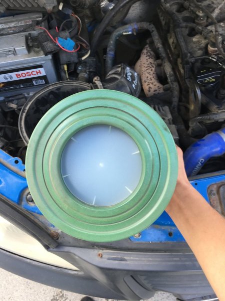

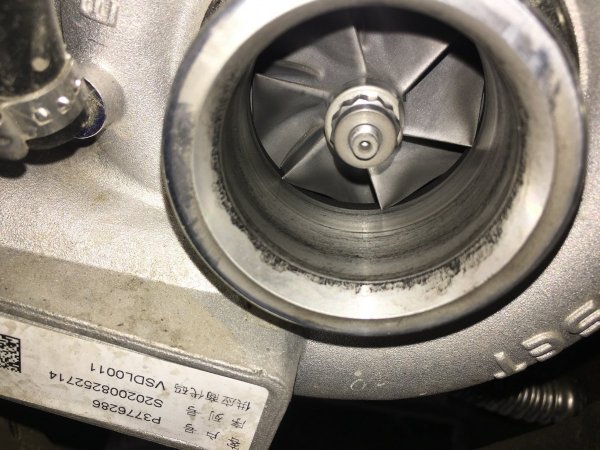

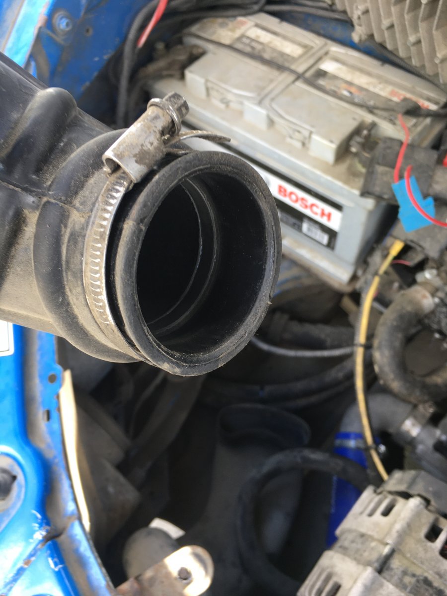

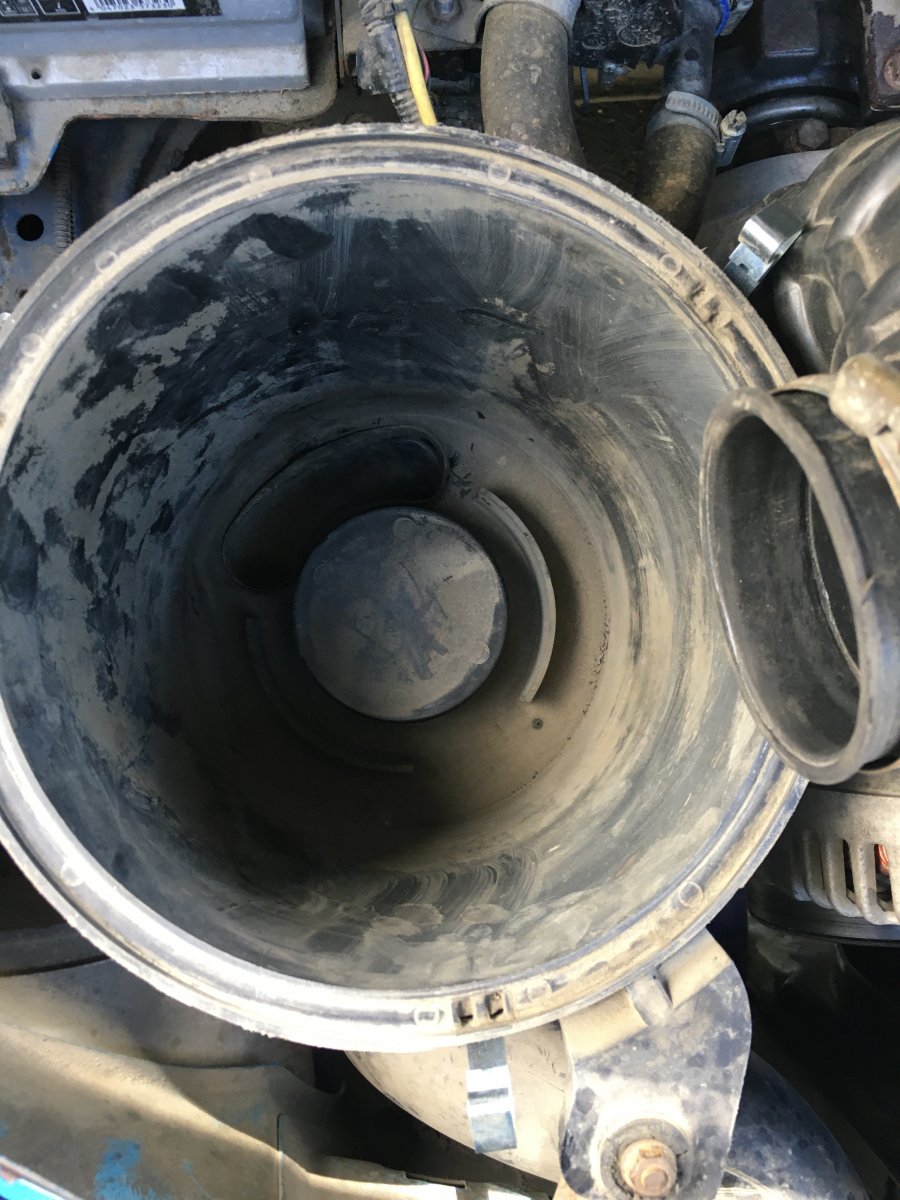

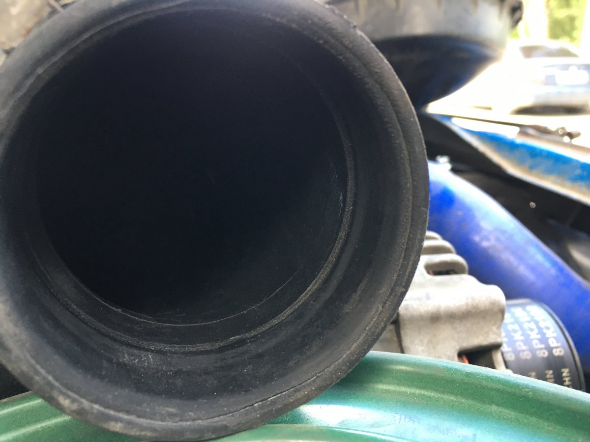

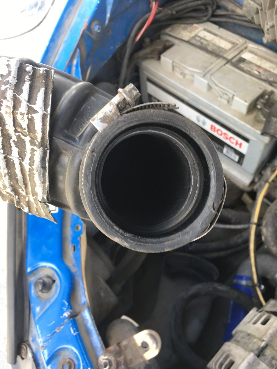

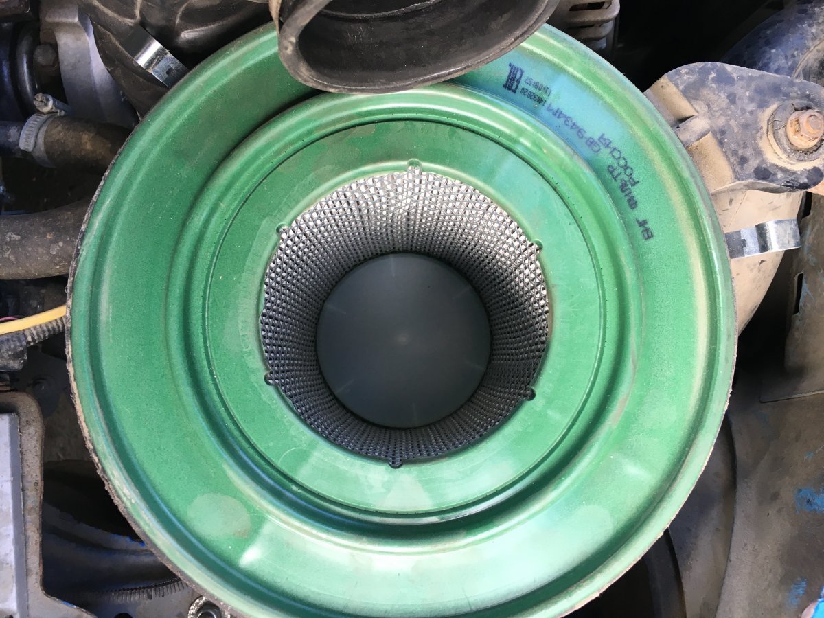

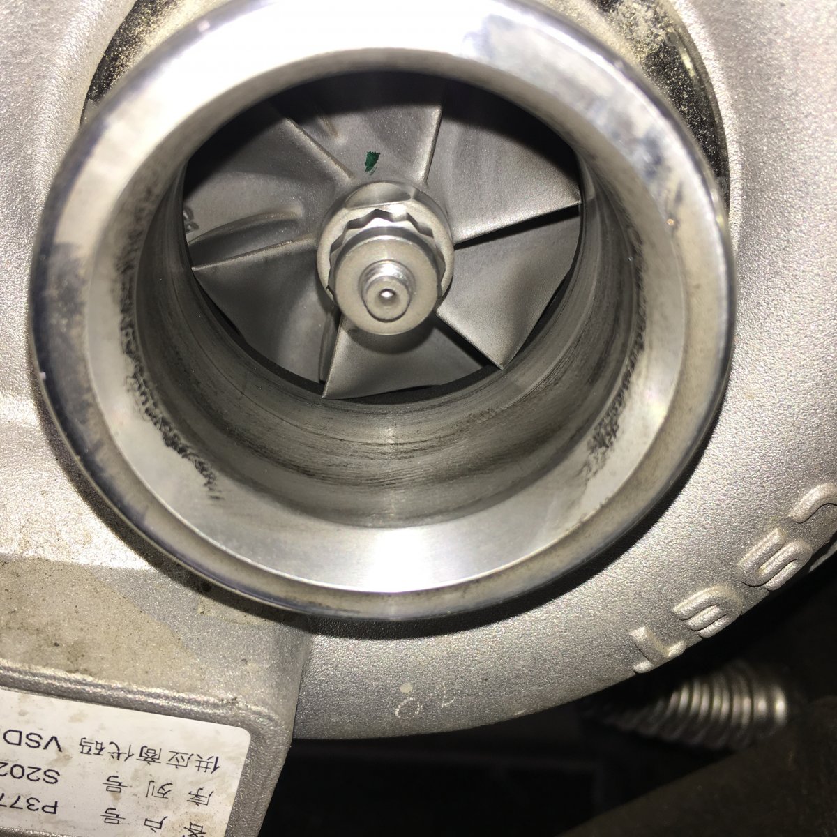

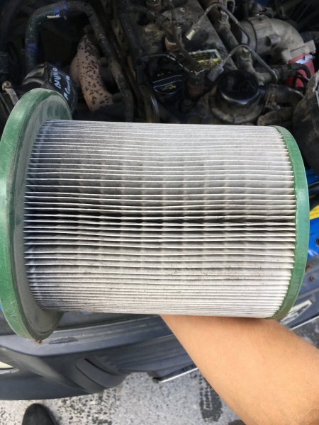

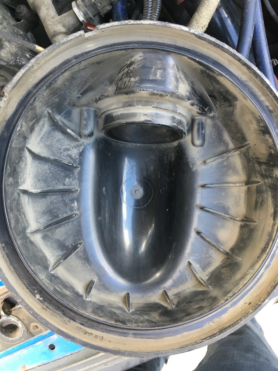

Luck.Gray 5 Опубликовано 11 июля, 2021 @L2140 лови фото! Немного предистории, патрубки чистил 2-3 недели назад, видно что за это время грязнее не стали, а вот корпус фильтра я мыл в солярке и он опять стал таким, ну впринципе ожидаемо. Турбина крутится легко, сажа вот такая в ней, на пальце, Видео не смогу загрузить, но на камере стабилизация не даёт показать как двигатель подкалбасивает немного 1 Поделиться сообщением Ссылка на сообщение Поделиться на другие сайты
L2140 1 780 Опубликовано 11 июля, 2021 46 минут назад, Luck.Gray сказал: лови фото Спасибо. Турбина ведь новая? Ну, относительно времени жизни автомобиля менялась недавно? Поделиться сообщением Ссылка на сообщение Поделиться на другие сайты
Luck.Gray 5 Опубликовано 11 июля, 2021 @L2140 да, 3 месяца назад. Гарантию на работы дали месяц)))) на турбину от производителя незнаю сколько гарантия. Брали через сервис, по-другому гарантию на работы не дают, на словах оригинальная. Поделиться сообщением Ссылка на сообщение Поделиться на другие сайты
L2140 1 780 Опубликовано 11 июля, 2021 1 минуту назад, Luck.Gray сказал: @L2140 да, 3 месяца назад. Гарантию на работы дали месяц)))) на турбину от производителя незнаю сколько гарантия. Брали через сервис, по-другому гарантию на работы не дают, на словах оригинальная. Судя по крышке и фильтру двигатель питается песком вместо воздуха. Тк турбина новая на ней еще нет характерных повреждений от пыли . Они есть на старой. Исходя из предоставленной информации ,как минимум ,нужно снять поршни. Они и кольца будут иметь пылевой износ. Тоесть разборка двс оправдана. Попутно можно будет еще выявить требующие замены детали. Если продолжать ездить так то возможен излом поршневых колец и задиры на блоке. А это уже совсем другой ценник. Вышеуказанное проявление неисправности как неустойчивая работа может быть не связано с поршневой. Это надо будет смотреть дополнительно до ремонта или возвращаться после, если замена поршней не устранит это проявление. Сервис менявший турбину и разбиравший впуск должен был в письменном виде указать на неисправность системы очистки воздуха которая 100% началась давно. А то имея некоторую хитрость и техническую грамотность замену блока цилиндров с поршнями сейчас можно повесить на их кошелек. 3 Поделиться сообщением Ссылка на сообщение Поделиться на другие сайты

L2140 1 780 Опубликовано 11 июля, 2021 19 минут назад, Luck.Gray сказал: Песком он конечно не питается всё таки, патрубки то чистые от корпуса, и напыла пыли на них нет Двигатель питается песком. Пылевое загрязнение на патрубках я могу показать стрелочкой на фото. Из за характерных особенностей (аэродинамика,шероховатость) впуска отложения пыли на разных поверхностях разное. Если внимательно прочитать то я не просил фоткать нутро патрубков. Потому что их состояние изучать не нужно. Достаточно глянуть на крышку и турбину, чтобы понять что колец уже нет. 30 минут назад, Luck.Gray сказал: исходя из результата вашего осмотра, делаю вывод что мотор ещё не погиб Я ездил на isf 2.8 с оторванным шатуном на трех цилиндрах. Погиб ли этот мотор? Или он работоспособен, раз автомобиль ползает? 32 минуты назад, Luck.Gray сказал: Или тут конкретно вскрытие нужно? Я же написал. Что как минимум в двс запредельно изношены кольца поршневые. 1 Поделиться сообщением Ссылка на сообщение Поделиться на другие сайты

Алексей Ф. 9 828 Опубликовано 11 июля, 2021 Ну я понимаю, что люди богатые, но неужели самому лень потратить пять минут времени и отстегнуть три защелки крышки воздушного фильтра для проверки на песок? Вся "шляпа" фильтра в песке, крышка внутри в песке(( Ты убил сам свой двигатель! Надо было два года назад купить новый корпус фильтра в сборе со сменным элементом за 1500-2000 руб и поменять его. У нового корпуса аж шесть защелок. Я два раза покупал новый корпус в сборе из за кривой крышки. После второго раза приклеил кусок теплоизоляции со стороны двигателя и крышку перестало корежить.. Тут можно почитать про мои кривые крышки. Самое интересное, что у брата на авто с Камминс нет подсоса песка на авто 2010 года с родной крышкой и пробег 360 тыс км. Какой баран менял турбину и не показал владельцу, что крышка внутри вся в земле! Это кабздец какой то, это вредительство! Крышка внутри должна быть стерильная, так же как и верх фильтра! Это чистая зона, воздух засасывает снизу корпуса и через бумагу фильтра он проходит внутрь фильтра и потом по патрубкам в двигатель идет Поделиться сообщением Ссылка на сообщение Поделиться на другие сайты
