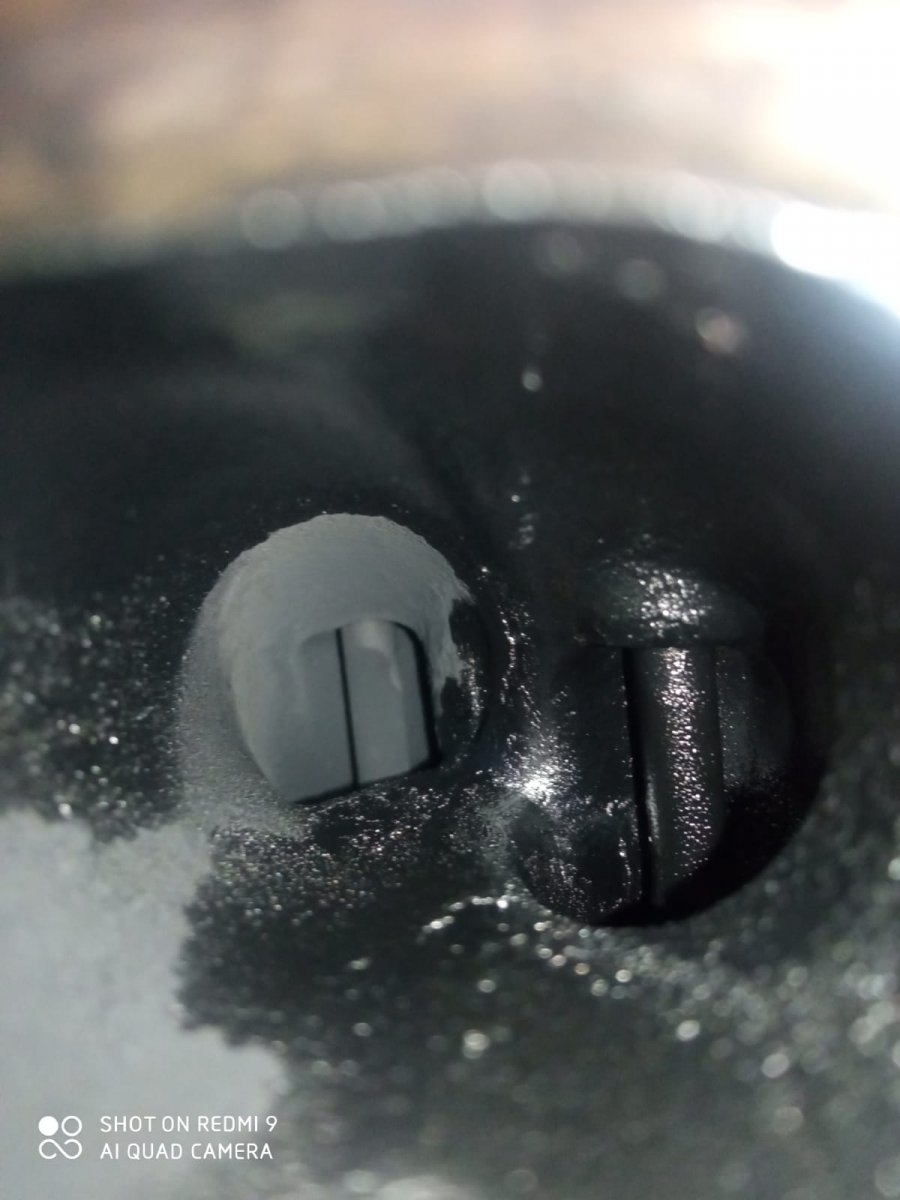

Алексей Ф. 11 160 Опубликовано 12 июля, 2021 По фото крышки видно, что её не мыли при предыдущей смене фильтра или проверке его. На шляпе фильтра еле заметная пыль, а крышка просто коростой покрыта внутри. Поделиться сообщением Ссылка на сообщение Поделиться на другие сайты
Luck.Gray 5 Опубликовано 14 июля, 2021 В 12.07.2021 в 23:21, L2140 сказал: целесообразно отвезти на стенд пока будут менять поршни. А то вот эти все преждевременные протирки патрубков, замены турбокомпрессоров и снятие установка форсунок отнимут время и деньги на работы и прокладки. Так незнаю куда идти, спеца бы грамотного, кто тут в екб у нас занимается конкретно каминсами. Мужики на работе только обслуживаются, ничего серьезного у них не было, у одного на 850к мотор умер. Они просто поставили крысу и уже ещё 200к прошли, даже газ ставить не стали, ну пробег трассовый. Где эти мастера прячутся то вот. А корпус менял, в верхний патрубок заглянул, таам пррросто пиз…ц. Налипло пыли мама не горюй, а это новым я его ставил месяц назад, и езжу по грунтовкам то почти никогда… а всасывающую трубку, под корпусом которая можно не менять ведь? Один фиг «конечный продукт» в корпусе «готовится» Поделиться сообщением Ссылка на сообщение Поделиться на другие сайты
L2140 1 945 Опубликовано 14 июля, 2021 1 час назад, Luck.Gray сказал: Так незнаю куда идти, спеца бы грамотного, кто тут в екб у нас занимается конкретно каминсами. идти с чем ? с разборкой мотора? нужны ли будут бухгалтерские документы? 1 час назад, Luck.Gray сказал: а всасывающую трубку, под корпусом которая можно не менять ведь? она и ее герметичность установки в корпус влияет на преодоление бродов. Поделиться сообщением Ссылка на сообщение Поделиться на другие сайты

Luck.Gray 5 Опубликовано 17 июля, 2021 (изменено) В 14.07.2021 в 19:58, L2140 сказал: напишу в лс координаты попозже сегодня. Приветствую! По вашим координатам с человеком встретился, сказал так, мотор работает нормально, сапунит не сильно, в пределах нормы, но раз с фильтром таким ездил, стоит разобрать и поменять что необходимо! Точнее сказал, при замене масла, разрезать фильтр масляный старый, просушить и посмотреть на наличие стружки, по результатам этой работы будет видно железобетонно что происходило внутри движка. И по форсам подтвердил он, нужно ехать первым делом их делать, работает жестковато. А так, мотор как мотор. Всё посмотрел рассказал, спасибо и вам и ему! @L2140 Движок можно пока не вскрывать, только следить бдительней за изменениями, как только сапунить начнёт больше, тогда нужно ремонтировать, ну и масло почаще менять нужно @aleks2 В 14.07.2021 в 20:11, aleks2 сказал: Ну и вот с таким пробегом многие перебирают и удивительного не чего нет.помимо поршневой,вопрос по передней крышке,заглушек в головки. а что с передней крышкой и заглушками в головке? Изменено 17 июля, 2021 пользователем Luck.Gray 1 Поделиться сообщением Ссылка на сообщение Поделиться на другие сайты

Luck.Gray 5 Опубликовано 22 июля, 2021 @L2140 привет! Писал наскоряк! ситуация такая, что износ поршневой стопудово был, благодаря корпусу фильтра, от этого не отнекиваюсь! Ресурс двигателя сократился, В подтверждение вашим словам! По-хорошему надо бы разобрать мотор и сделать ремонт! НО! Как таковых предпосылок, кроме корпуса фильтра, человек которого вы посоветовали не увидел, потому что работает мотор ровно, сапунит в пределах допустимого, не колбасит и обороты развивает хорошо! Поэтому предложил альтернативу, не разбирать мотор, а при замене масла разобрать фильтр, а фильтрующий элемент высушить, и посмотреть что есть там внутри, если стружка есть, то тогда ремонт необходим. Мы довольно долго разговаривали, всего здесь не написать, исчерпывающую информацию я получил, и выбор конечно стоит за мной сейчас, разбирать или нет… 1 Поделиться сообщением Ссылка на сообщение Поделиться на другие сайты
L2140 1 945 Опубликовано 22 июля, 2021 Про масляный фильтр как индикатор в данном случае не соглашусь. Поделиться сообщением Ссылка на сообщение Поделиться на другие сайты
aleks2 1 428 Опубликовано 22 июля, 2021 @Luck.Gray ну вот если честно как человек переживший 3 кап.ремонта) думаю лучше перебрать от греха подальше.это будет правильнее чем думать что вот вот и нае... . Пока тепло надо делать.после ремонта обычно дв ходит долго.понимаю конечно жаба душит ну дай ей по голове) 330 тк это пробег как раз когда появляются проблемы с колечками.а дальше как повезёт испортят цилиндр или нет.другими словами борьба за блок идёт. 1 Поделиться сообщением Ссылка на сообщение Поделиться на другие сайты
