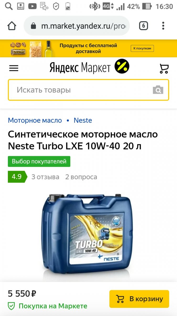

aleks2 1 215 Опубликовано 12 июля, 2021 @Luck.Gray @Luck.Gray давай так залей масло нести (подделок вроде нет) и замени корпус фильтра на 6 защелок.сапунить и из-за тормозов может (насос качает) поэтому проверь и замени шланг на вакуумник.а этого механника который предложил бензинку,что камминс бесполезно ремонтировать пошли подальше. Если ты с Еката то лучше тебе с трехгорным встретится,и по ремонту подскажет.можешь и сам. Поделиться сообщением Ссылка на сообщение Поделиться на другие сайты

aleks2 1 215 Опубликовано 12 июля, 2021 @Luck.Gray заливал лукойл,делвок,сапунил прилично и запах в кабине по совету клубней перешёл на нести масло всё прошло.ищи это масло. Поделиться сообщением Ссылка на сообщение Поделиться на другие сайты
