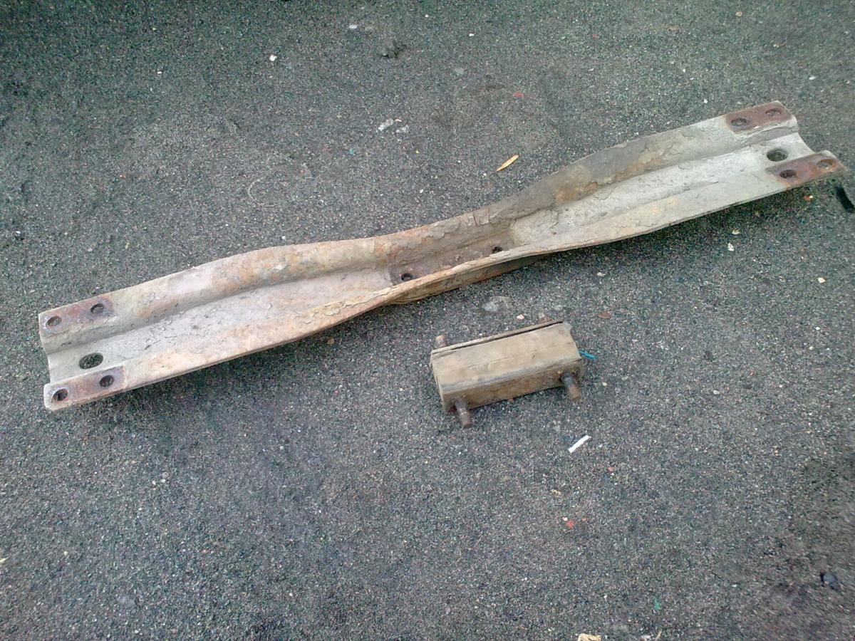

Игорь 73 189 Опубликовано 21 сентября, 2018 Иваныч 10rus,встанет. Палка перестанет мандражировать , будет стоять как вкопаная. Это все удовольствие стоит 4700. Если не жалко денег, ставьте смело. Поделиться сообщением Ссылка на сообщение Поделиться на другие сайты
Alex 616 295 Опубликовано 21 сентября, 2018 Мужики подскажите вот такая балка двига с подушками под змз406 встанет??? Кто нибудь уже ставил???-Упсссс,это же я по моему и выкладывал(когда ставил на свой Соболь(405 мотор).Ставь,смело,всё подходит на УРА. Поделиться сообщением Ссылка на сообщение Поделиться на другие сайты
Иваныч 10rus 44 Опубликовано 22 сентября, 2018 Игорь 73,Соболь мой это своеобразный банк, всё что то вкладывая, совершенствую, а как без этого жить та ??? Это мой образ жизни что то делать...Alex 616, Да вроде как твоё, и с этой ветки фотку позаимствовал, что бы в инете не рыться.Alex 616, А на сколько улучшается характеристика вибрации,я так понимаю эти подушки больше не рвёт, и бабочка(балка), не трескается... Поделиться сообщением Ссылка на сообщение Поделиться на другие сайты
Alex 616 295 Опубликовано 22 сентября, 2018 Игорь 73,Соболь мой это своеобразный банк, всё что то вкладывая, совершенствую, а как без этого жить та ??? Это мой образ жизни что то делать...Alex 616, Да вроде как твоё, и с этой ветки фотку позаимствовал, что бы в инете не рыться.Alex 616, А на сколько улучшается характеристика вибрации,я так понимаю эти подушки больше не рвёт, и бабочка(балка), не трескается...-Вибрация в конец не изчезнет(всё таки будет присутствовать но не так как на родной балке),будет только лучше.Кстати,когда приехал клиент покупать мой Соболь,то был немало удивлён от работы мотора,т.е его порадовало отсутствие вибраций.Подушки не рвёт(совсем),бабочка не трескается.Такие же подушки(с балкой) стоят у меня на ДВС Штайер.Кроме положительных отзывов более сказать ничего не могу,так что ставь и радуйся.Удачи!!! 1 Поделиться сообщением Ссылка на сообщение Поделиться на другие сайты

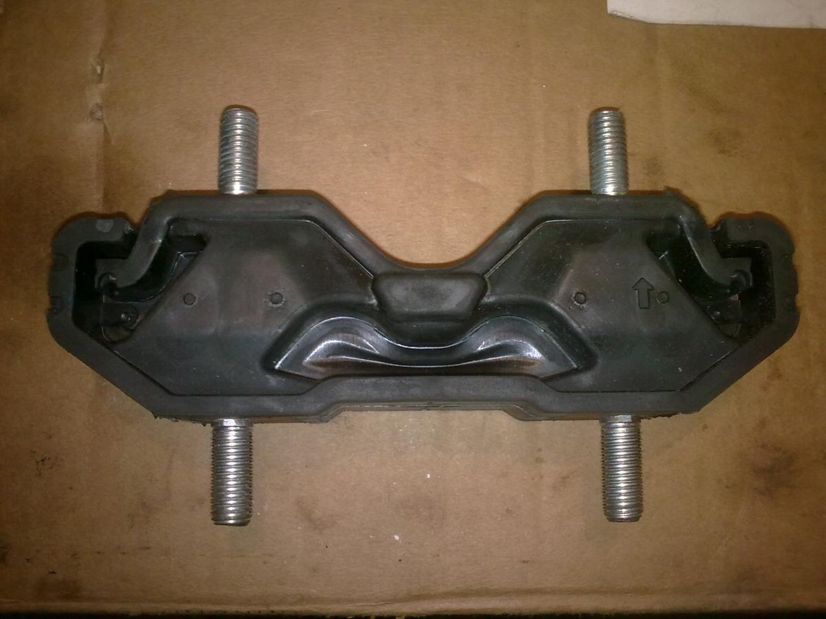

Игорь 73 189 Опубликовано 22 сентября, 2018 Иваныч 10rus,да , правильно Владимир написал : кронштейна 405 евро -3 ( 350 р. за штуку) , сама траверса "штайер" ( 1400) .Сами подушки, что на фото " супер мягкие" они дорогие , как и под коробку , кажется 750 рублей за штуку. Можно сэкономить , под мотор умз - ные воткнуть, они дешевле в два раза. А вот под коробку нужна именно такая,а не кусок резины. Поделиться сообщением Ссылка на сообщение Поделиться на другие сайты
Игорь 73 189 Опубликовано 22 сентября, 2018 -Вибрация в конец не изчезнет(всё таки будет присутствовать но не так как на родной балке),будет только лучше. ну как не исчезнет ? Если мотор изначально мандражирует , дело ведь не подушках, согласитесь. Я когда только под коробку такую " соплю" установил , так на светофорах по началу стремался, думал мотор заглох. На приборку гляну , чек не горит, тахометр в райоее 800 оборотов. Поделиться сообщением Ссылка на сообщение Поделиться на другие сайты

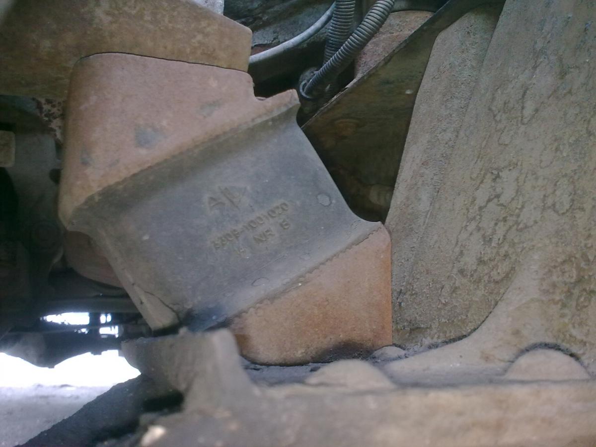

газель2005 2 670 Опубликовано 22 сентября, 2018 ) .Сами подушки, что на фото " супер мягкие" они дорогие , как и под коробку , кажется 750 рублей за штуку. Можно сэкономить , под мотор умз - ные воткнуть, они дешевле в два раза. А вот под коробку нужна именно такая,а не кусок резины. рубль одна и от камня не подходят. Поделиться сообщением Ссылка на сообщение Поделиться на другие сайты
Иваныч 10rus 44 Опубликовано 22 сентября, 2018 В газелист 52 нарыл подушка-1т316р, подушка под кпп-1т018р, кронштейн двига лев-правый по 378р,откуда на резинки такие ценники берутся??? Поделиться сообщением Ссылка на сообщение Поделиться на другие сайты
Вовик 871 Опубликовано 22 сентября, 2018 В газелист 52 нарыл подушка-1т316р, подушка под кпп-1т018р, кронштейн двига лев-правый по 378р,откуда на резинки такие ценники берутся???Раньше они импортные были,у меня с конвеера с УМЗ шли.Потом на эти подушки поставил 409.Они вечные,машину точно переживут))) Поделиться сообщением Ссылка на сообщение Поделиться на другие сайты
Игорь 73 189 Опубликовано 22 сентября, 2018 (изменено) Раньше они импортные былиОни и сейчас импортные. Я лично не видел "подделок". Определяется элементарно , на них стрелочка отлита , типа какой стороной к траверсе, а какой к кронштейну мотора приворачивать )). Изменено 22 сентября, 2018 пользователем Игорь 73 Поделиться сообщением Ссылка на сообщение Поделиться на другие сайты
газель2005 2 670 Опубликовано 22 сентября, 2018 (изменено) есть и наши уже стали такие делать.Стояли вроде бы в районе пятихатки.Я бы вообще б\у взял бы.Бывает с новых практически машин продают за полтара-два рубля вместе с подушками.https://www.avito.ru/rossiya/zapchasti_i_aksessuary/zapchasti/dlya_avtomobiley/dvigatel/kreplenie_dvigatelya?s_trg=3&q=умзhttps://www.avito.ru/rossiya/zapchasti_i_aksessuary/zapchasti/dlya_avtomobiley/dvigatel/kreplenie_dvigatelya?s_trg=3&q=газель Изменено 22 сентября, 2018 пользователем газель2005 Поделиться сообщением Ссылка на сообщение Поделиться на другие сайты

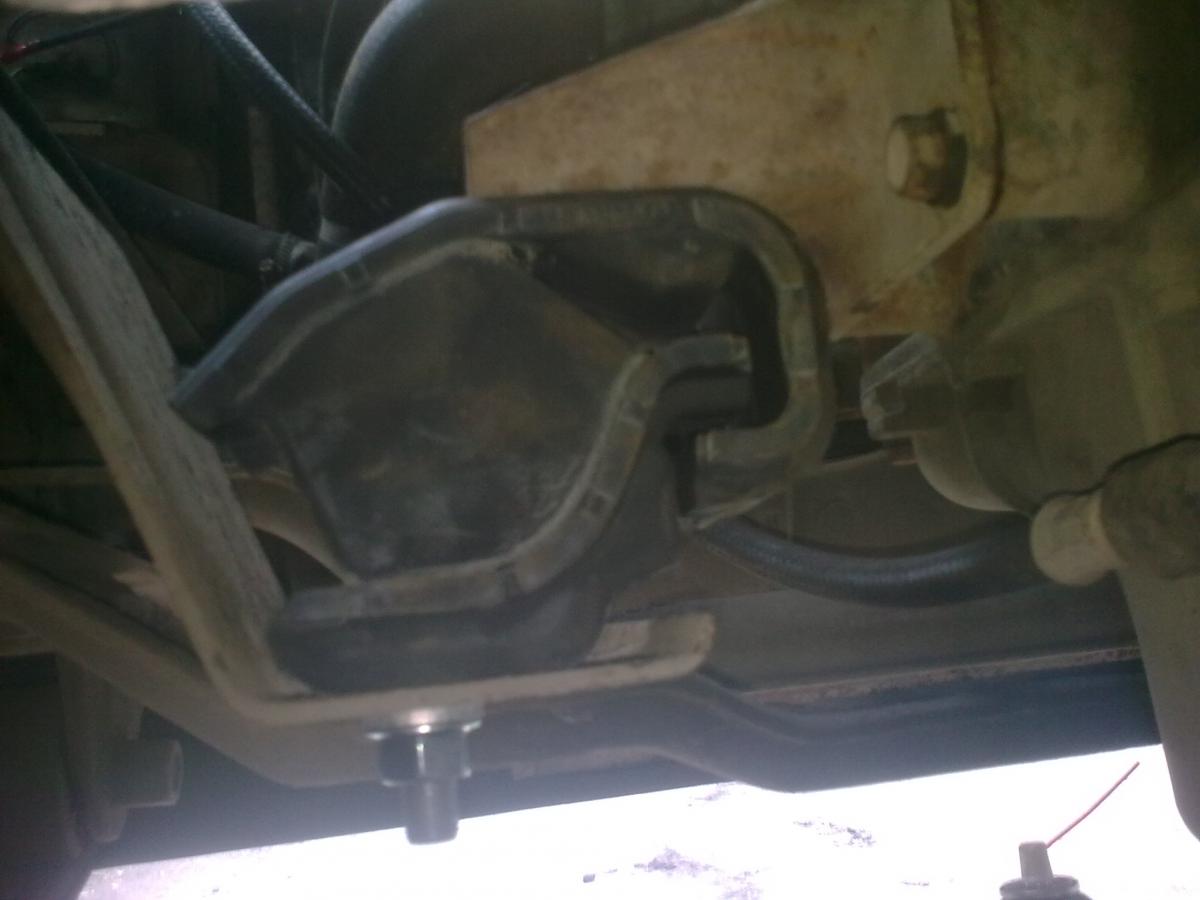

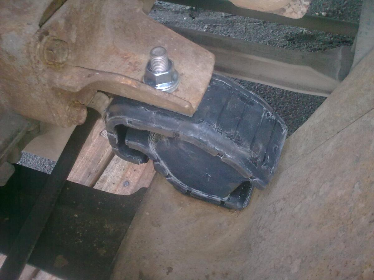

Илюх 131 Опубликовано 8 октября, 2018 Всем привет!Не так давно спрашивал, как поставить подушки от бизнеса на 40524 вместо дубовых подушек 3309. В выходной заменил опоры двигателя и третью опору под КПП. Если у двигателя опоры еще как то можно пальцем прожать хоть чуть-чуть, то опора КПП совершенно как камень (стоял просто прямоугольный кусок резины, который задубел).Сегодня проверил, как в работе себя покажет. Впечатления положительные: в кабине теперь не как в пустой банке, перестал дребезжать пластик, пружинка в рычаге ручника тоже перестала подавать голос. Единственный момент - раньше рычаг КПП стоял мертво и руке удобно было на нем лежать, теперь рычаг подвижен вместе со всем агрегатом, это чуть не привычно, но не напрягает.Все встало, как будто тут и было. Только новые гайки из комплекта крепления чуть озадачили, пришлось брать невостребованную раньше головку на "18" :blink: 4 Поделиться сообщением Ссылка на сообщение Поделиться на другие сайты

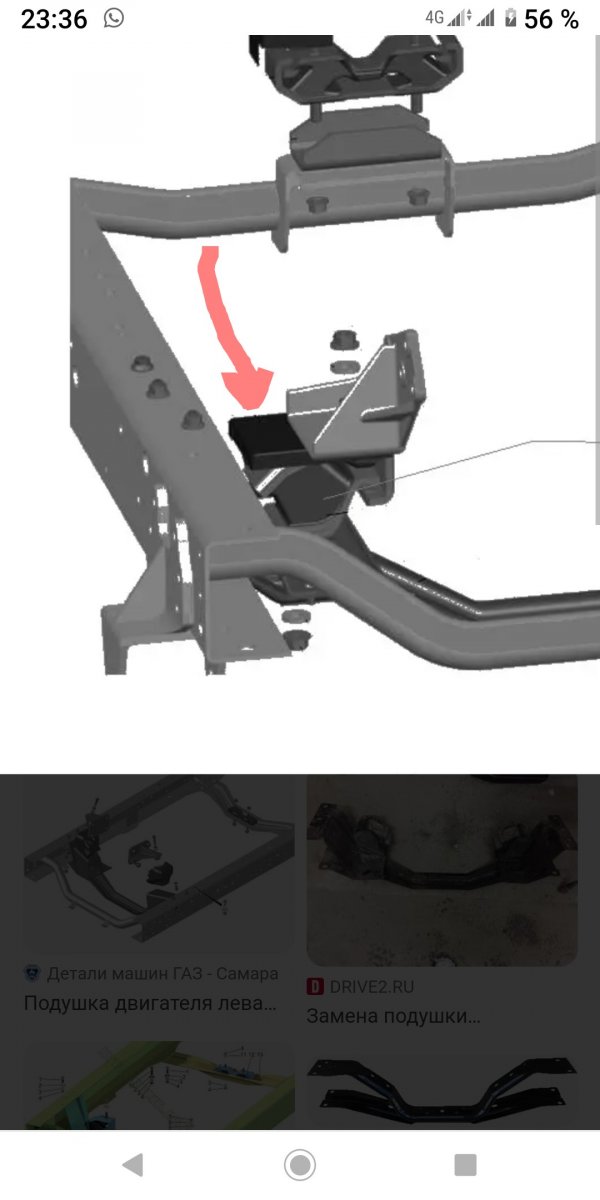

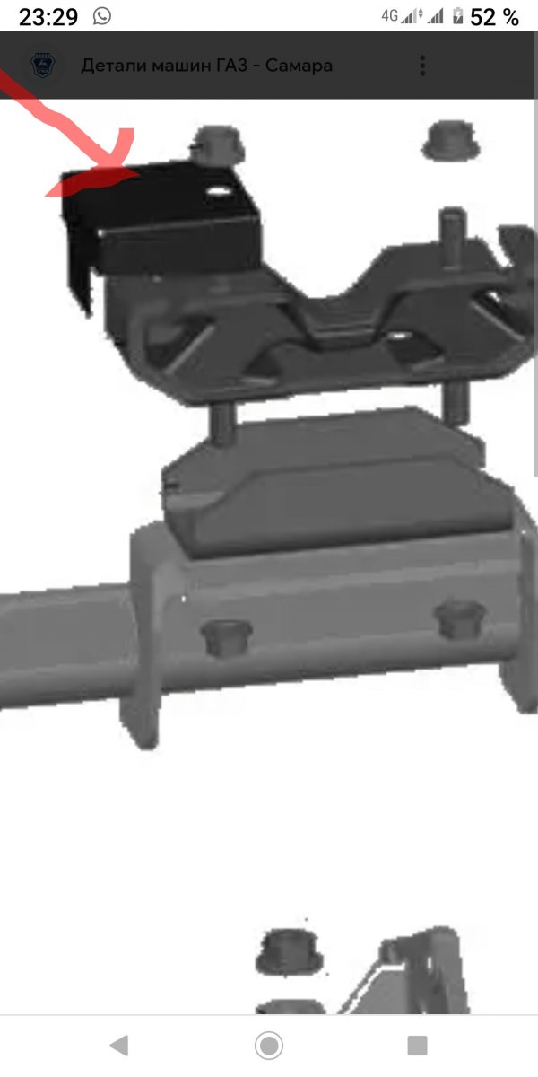

Газель696 92 Опубликовано 11 февраля, 2023 Добрый вечер коллеги! Ищу жарозащитные кожухи подушек от бизнеса. На фото выделены стрелкой. Гугл не помог, это фото единственное, что нашлось. Кто подскажет номер каталожный или правильное название. Стоит между подушкой и опорой двинателя. Поделиться сообщением Ссылка на сообщение Поделиться на другие сайты
aleks2 1 179 Опубликовано 12 февраля, 2023 6 часов назад, Газель696 сказал: Добрый вечер коллеги! Ищу жарозащитные кожухи подушек от бизнеса. На фото выделены стрелкой. Гугл не помог, это фото единственное, что нашлось. Кто подскажет номер каталожный или правильное название. Стоит между подушкой и опорой двинателя. Первый раз слышу про них.детали не мудренные ,может с жести согнуть? 1 Поделиться сообщением Ссылка на сообщение Поделиться на другие сайты
Газель696 92 Опубликовано 12 февраля, 2023 1 час назад, aleks2 сказал: Первый раз слышу про них.детали не мудренные ,может с жести согнуть? Да они стоят копейки, время тратить гнуть Поделиться сообщением Ссылка на сообщение Поделиться на другие сайты
